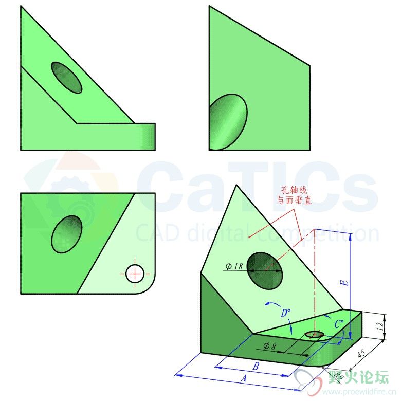

题目简介:
题目:参照图构建立体模型,请注意其中孔均为贯穿孔。
参数:A=60, B=35, C=60, D=130, E=50
问题:模型体积为多少?

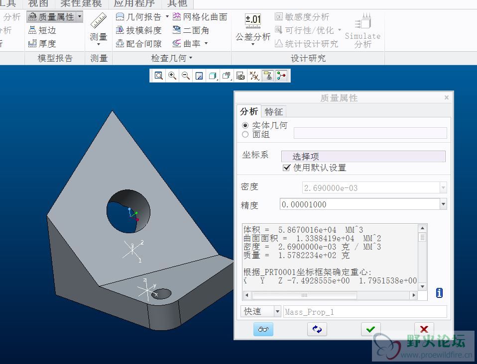

prt0001.prt.rar (39.69 KB, 下载次数: 0)

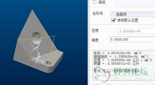

野火练习17.JPG 野火练习17.prt.rar (43.11 KB, 下载次数: 2)

做法如此简捷.厉害.我的步骤太多了.
