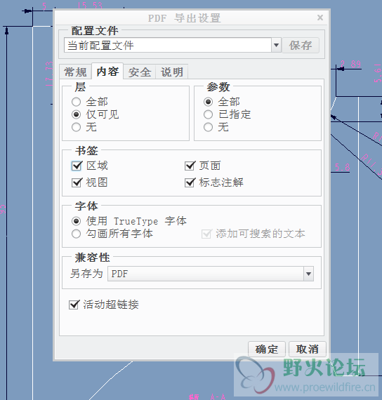

[已解决] 工程图中标注螺纹“M”与其后的数值重叠,如何解决?

发表于 2014-9-26 09:32 | 显示全部楼层
选择勾画全部字体!

 楼主| 发表于 2014-11-13 16:23 | 显示全部楼层
对,选择“勾画所有字体”,解决!谢谢xu19850兄弟!
