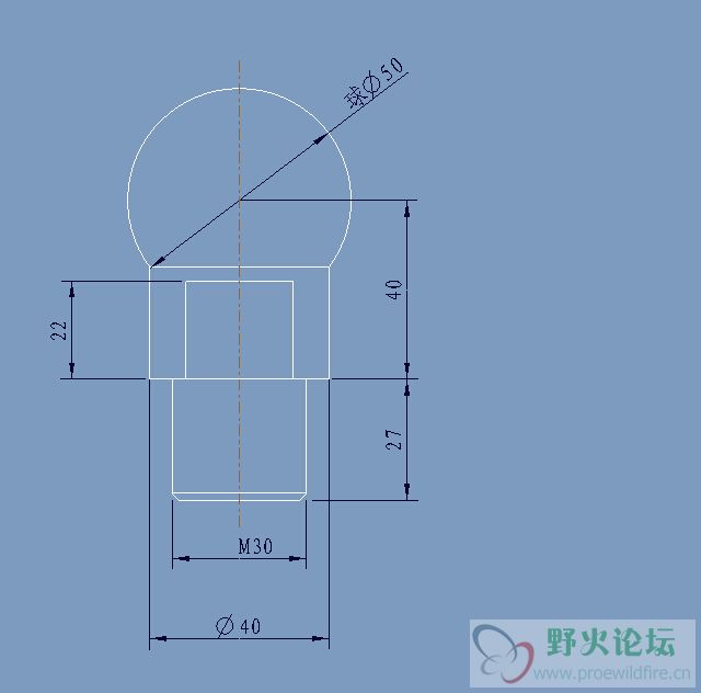

请教各位老师,工程图中标注螺纹“M”(如下图中的M30),但打印出来,M与其后的数字“3”重叠半个字,这是什么原因,如何解决?

应该是你系统字体的缘故,如果我没猜错的话,你用的是WIN7 64位旗舰版,我曾经出现这个问题,更换GB字体后也是这样,我是重装系统后解决的.

谢谢zhqng 老师,我用的是XP 的简体中文。

勾划所有字体试试

请问,勾划哪的字体。谢谢

简单点M后面加两空格吧。

加空格也没用,谢谢

球径 用S 吧?

看图   看看符合要求不
