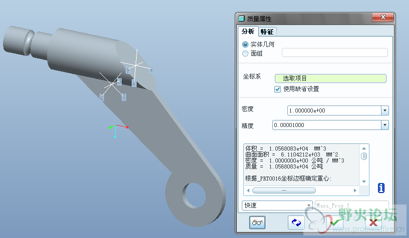

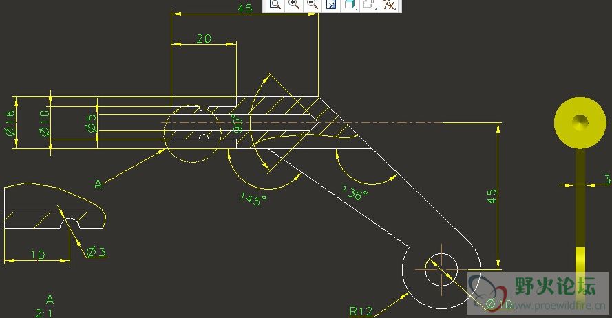

发表于 2014-8-10 12:19 | 显示全部楼层
这次不会画错了吧
3D
3D
工程图
工程图

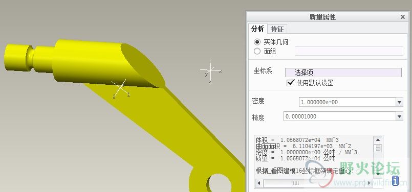

发表于 2014-8-11 11:07 | 显示全部楼层
这个还是挺简单的

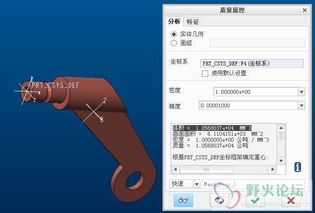

发表于 2014-8-11 20:41 | 显示全部楼层
看图建模——16 练习

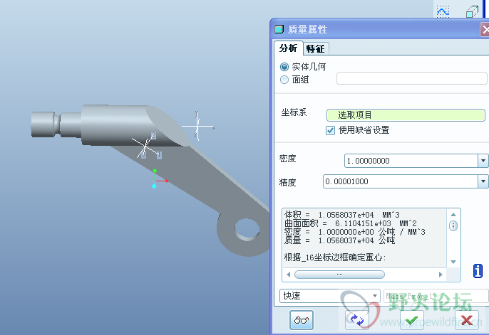

发表于 2014-8-13 17:34 | 显示全部楼层
走一个  准备下班

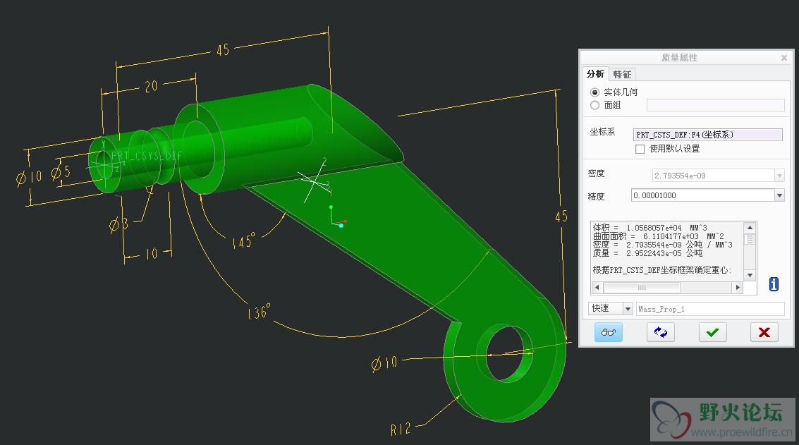

发表于 2014-8-23 10:46 | 显示全部楼层
16.jpg 16.prt.zip (87.12 KB, 下载次数: 0)

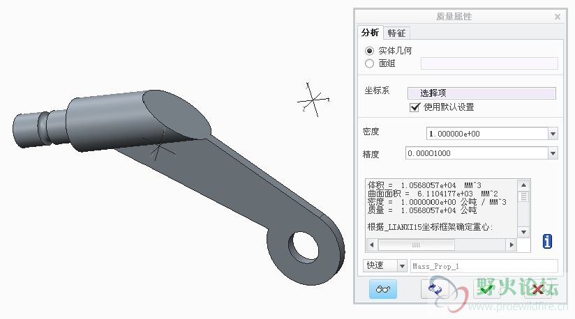

发表于 2014-11-30 13:54 | 显示全部楼层
学习
lianxi15.prt.rar
27.71 KB, 阅读权限: 100, 下载次数: 0
