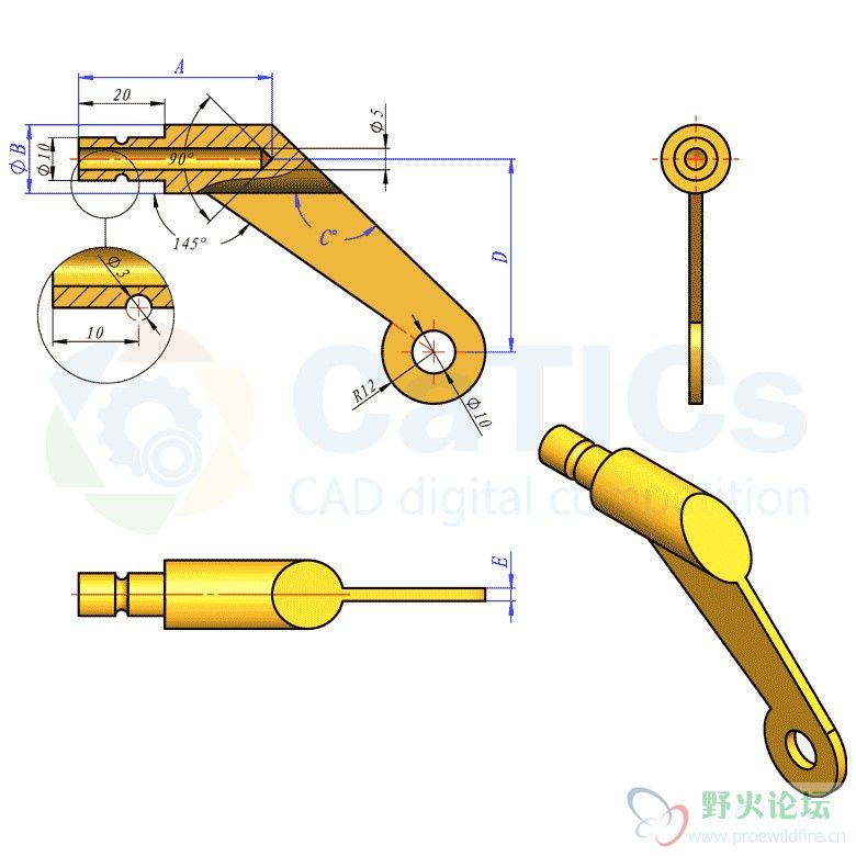

题目简介:
题目:参照图构建零件。注意其中的重合、同心、相切等几何关系。
参数:A=45, B=16, C=136, D=45, E=3
问题:模型的体积是多少?
模型的体积是多少?
完成者加权限100上传prt,视完成情况给予金钱或威望奖励,版本请使用CREO2.0以下,不加权限不给奖励

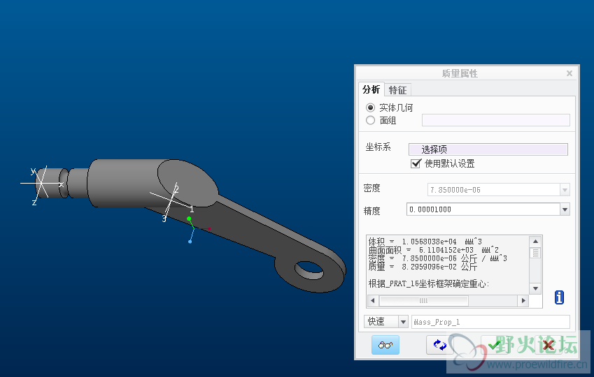

发表于 2014-8-8 10:13 | 显示全部楼层
练习 16
练习_16.prt.rar (66.53 KB, 下载次数: 2)
1051083108 + 1

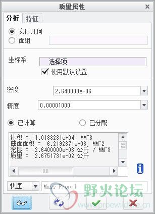

看看个
16_.prt.part1.rar
128 KB, 下载次数: 11
16_.prt.part2.rar
11.45 KB, 阅读权限: 100, 下载次数: 0
参与人数 1金钱 +1 收起 理由
1051083108 + 1 未加权限,结果错误

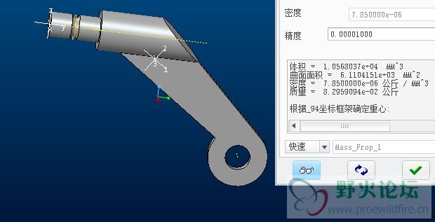

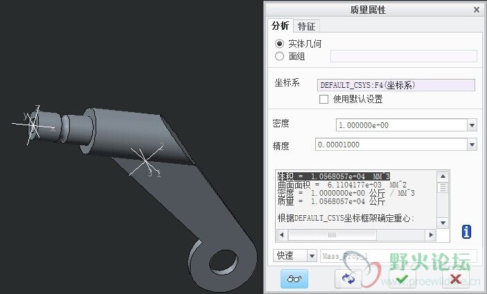

发表于 2014-8-8 11:27 | 显示全部楼层
求评价
94.prt.rar
119.12 KB, 阅读权限: 100, 下载次数: 0
1051083108 + 1

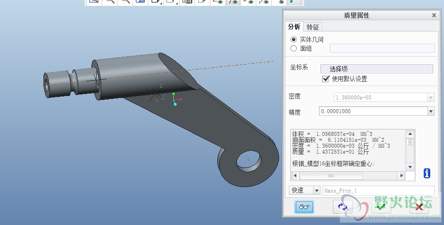

发表于 2014-8-8 11:48 | 显示全部楼层
请版主指教
模型16.prt.part01.rar
230 KB, 阅读权限: 100, 下载次数: 0
模型16.prt.part02.rar
模型16.prt.part03.rar
模型16.prt.part04.rar
95.72 KB, 阅读权限: 100, 下载次数: 0
1051083108 + 1
