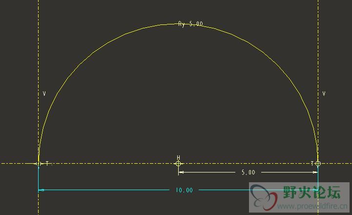

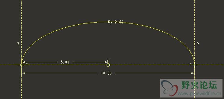

草绘了一条直线
再从“插入——模型基准—— 图形”画了如下图 11 和22所示图形
然后用变截面扫描画椭球 图示中的关系该怎么写?

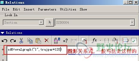

发表于 2008-9-26 21:01 | 显示全部楼层
利用图形控制VSS的关系式一般写法
sd?=evalgrah("图形名称",trajpar*角度)
图形控制VSS看看此贴图形的应用
http://www.proewildfire.cn/thread-408-1-1.html

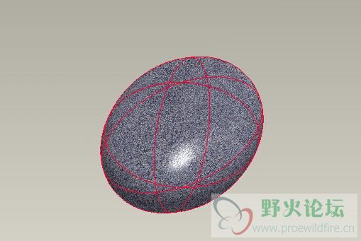

 楼主| 发表于 2008-9-26 23:00 | 显示全部楼层
我是要由前面两个图形,生成椭球面,如下图所示。。。
1.jpg 因为我在做的时候老是提示几何关系错误。。。

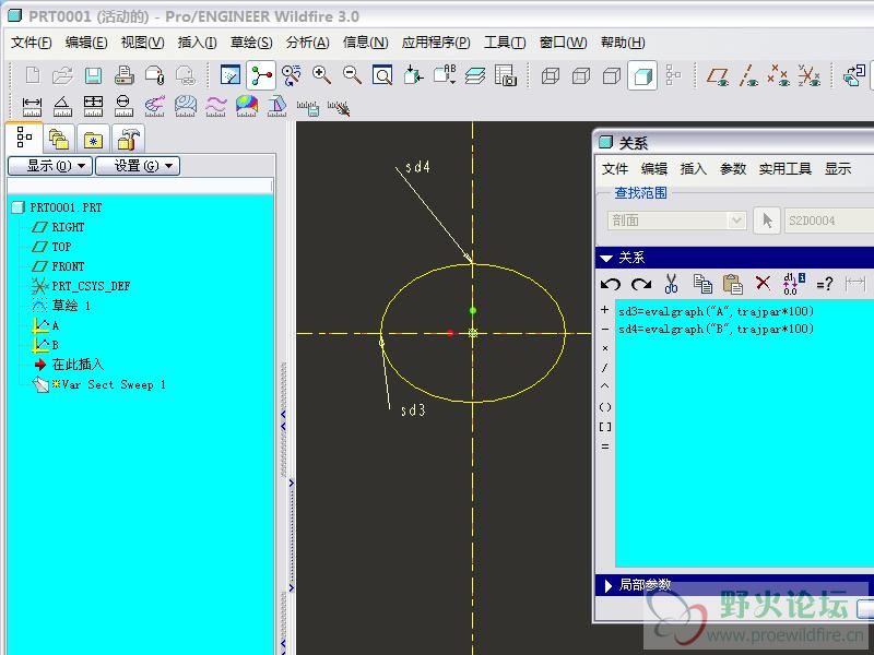

发表于 2008-10-7 16:28 | 显示全部楼层
sd3=evalgraph("A",trajpar*10)
sd4=evalgraph("B",trajpar*10)
轨迹长10,图形为A与B

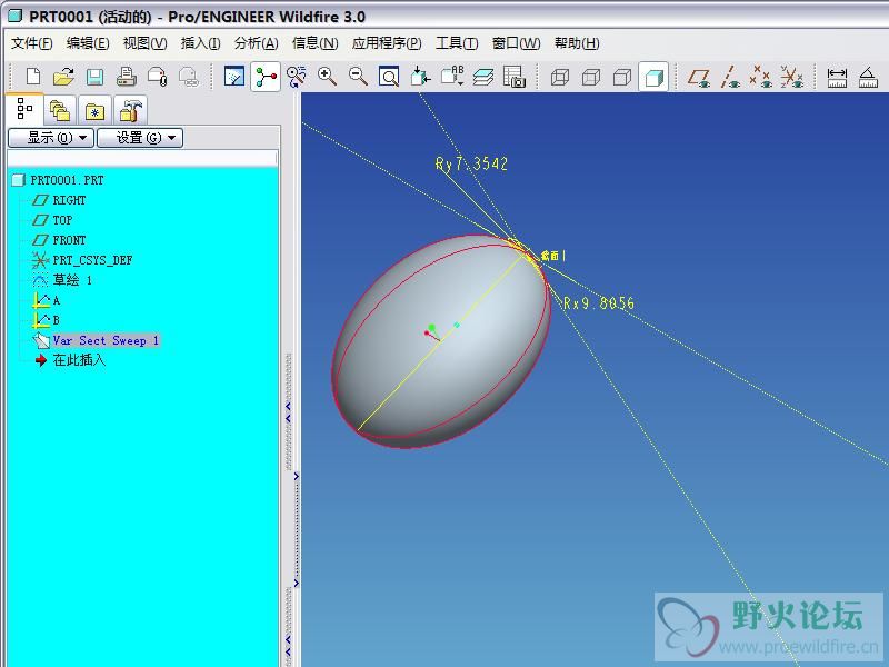

发表于 2008-10-7 16:30 | 显示全部楼层
如图
