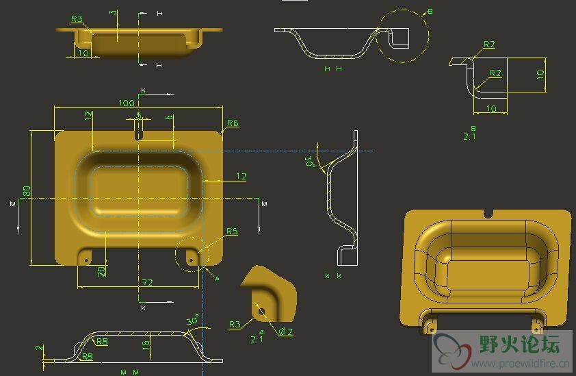

[练习] 看图建模——11

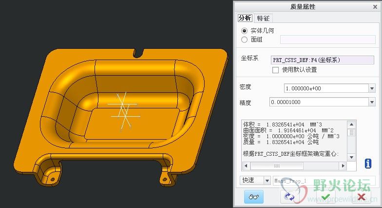

练习——11
练习-11.prt.rar (215.69 KB, 下载次数: 3)

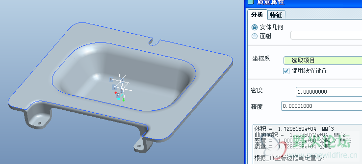

纠结  不知道为什么  我的体积老是会有差异  尺寸对过都一样的呢
论坛练习11.zip
363.11 KB, 阅读权限: 100, 下载次数: 0

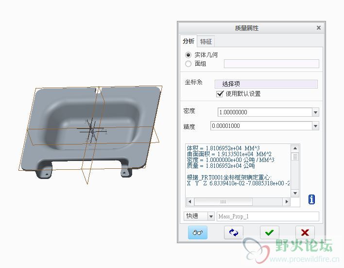

這個應是最簡單的做法。
prt0001.prt.part1.rar
200 KB, 阅读权限: 10, 下载次数: 25

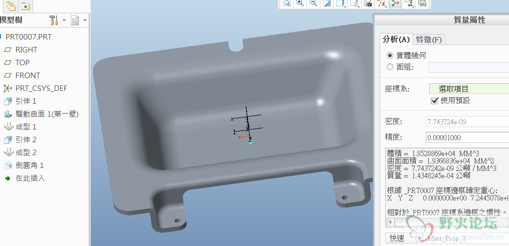

我就想确认画的对不对
prt0007.prt.zip
214.46 KB, 阅读权限: 100, 下载次数: 0
