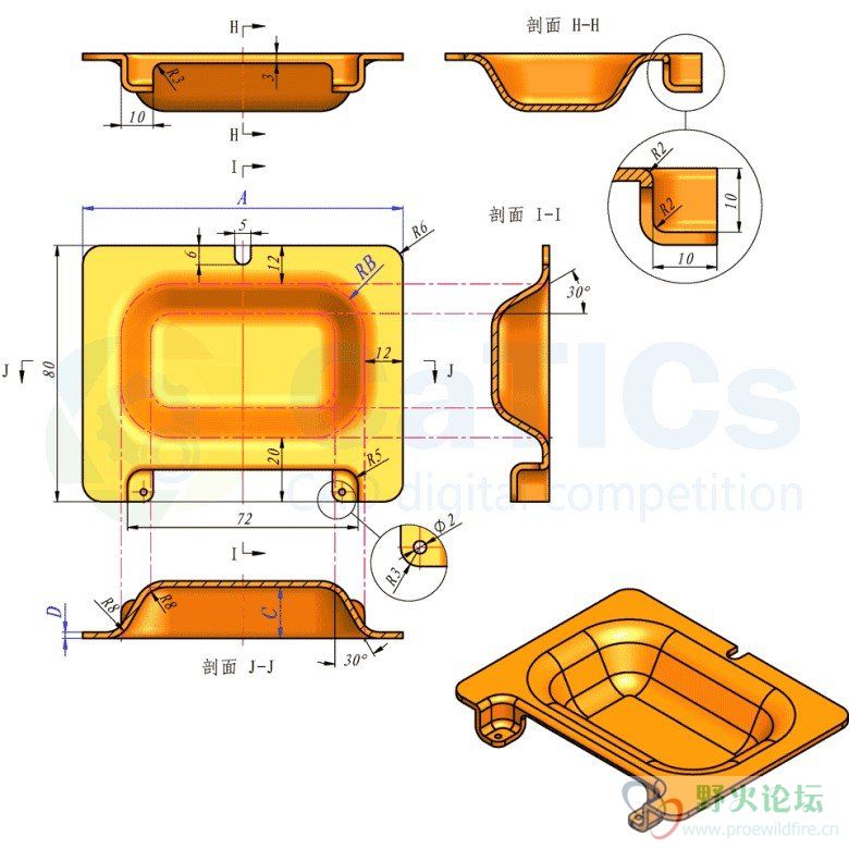

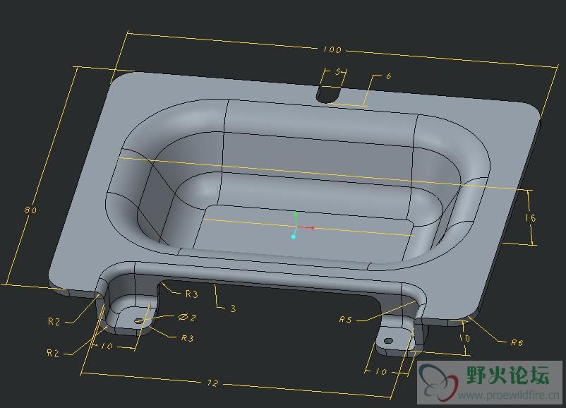

题目简介:
题目:参照图构建零件模型,请注意其中的对称等几何关系。凹陷区域周边倾角为30度。
参数:A=100 B=16 C=16 D=2
问题:零件体积为多少?
完成者加权限100上传prt,视完成情况给予金钱或威望奖励,版本请使用CREO2.0以下,不加权限不给奖励

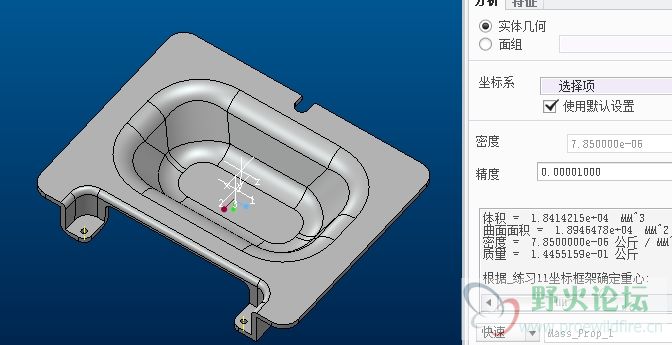

发表于 2014-8-6 11:22 | 显示全部楼层
求评价
练习11.prt.rar
62.08 KB, 阅读权限: 100, 下载次数: 0
参与人数 1金钱 +4 收起 理由
1051083108 + 4 感谢参与,立体视图投影错误

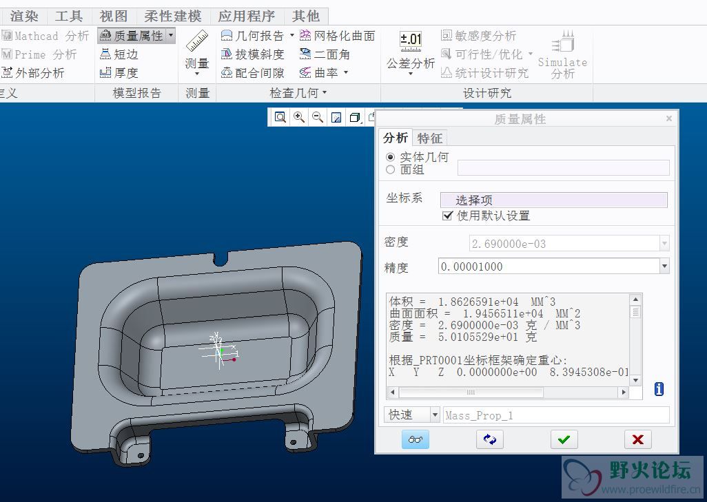

发表于 2014-8-6 11:49 | 显示全部楼层
练习
prt0001.prt.rar (59.29 KB, 下载次数: 3)
1051083108 + 1

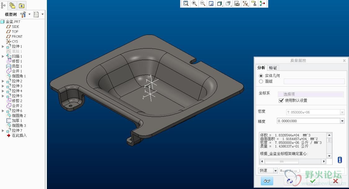

发表于 2014-8-6 14:20 | 显示全部楼层
没有用冲压,没有用实体。玩了下曲面,曲面有点不熟练!
金盆.prt.rar (245.46 KB, 下载次数: 2)
1051083108 + 1

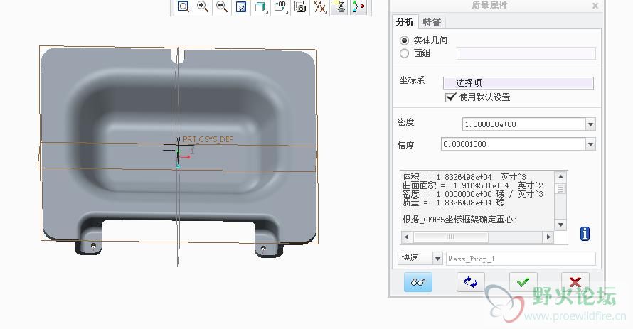

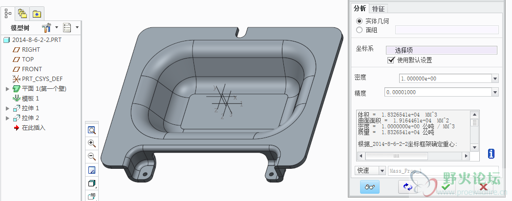

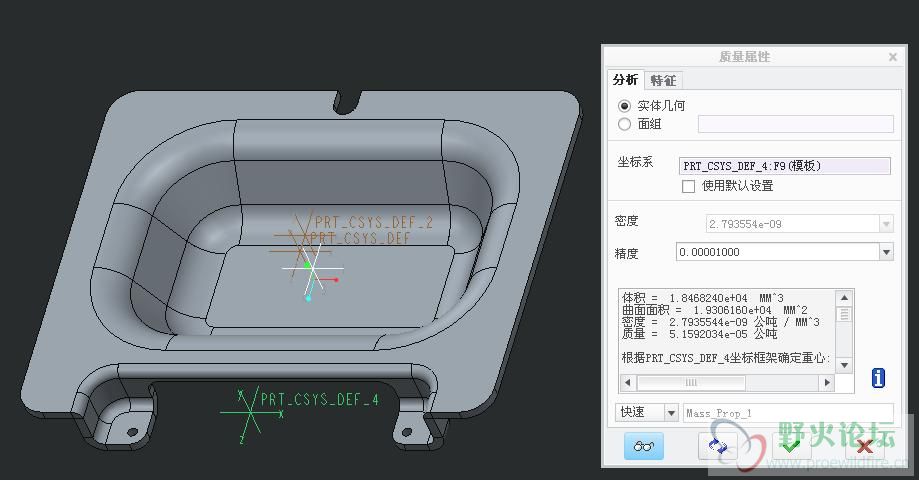

发表于 2014-8-6 17:29 | 显示全部楼层
野火练习11.JPG 野火练习11-2.JPG 野火练习11.prt.rar (40.2 KB, 下载次数: 2)
参与人数 1金钱 +6 收起 理由
1051083108 + 6 感谢参与,没有冲模模型打开出错
380
418

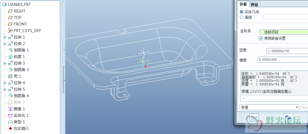

发表于 2014-8-6 20:31 | 显示全部楼层
本来不想画h就是想看下那个体积是对的!!!
居然有这么多体积不一样。。
asd.prt.zip
103.62 KB, 阅读权限: 100, 下载次数: 2
1051083108 + 1
