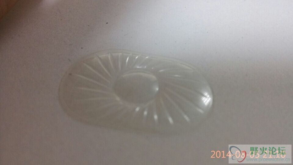

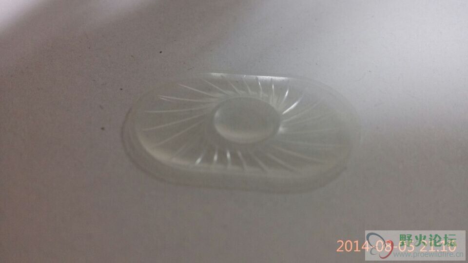

各位大虾:
                 请教大家如我附件照片上的那种片状且带有花纹的物品 怎么画最好  谢谢大家了!
正面
正面
反面
反面
93
104
发表于 2014-8-5 21:44 | 显示全部楼层
这个,先拉伸再阵列就可以了
