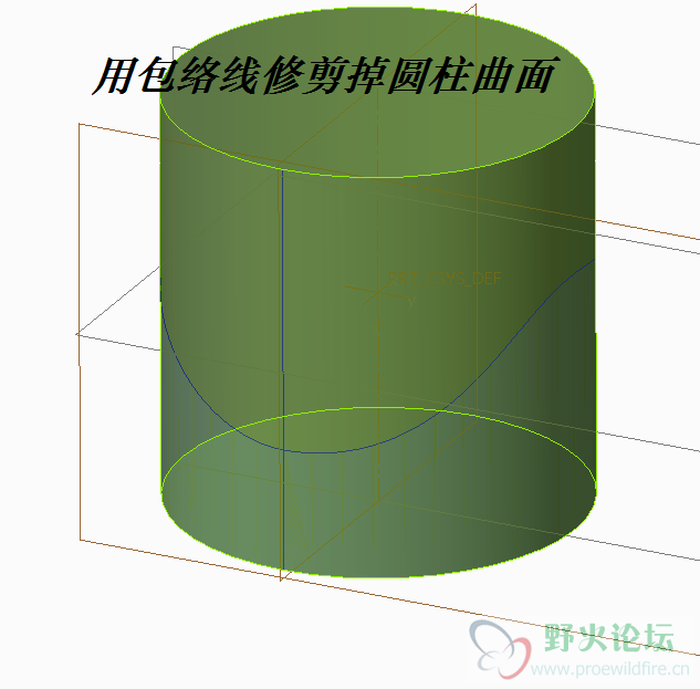

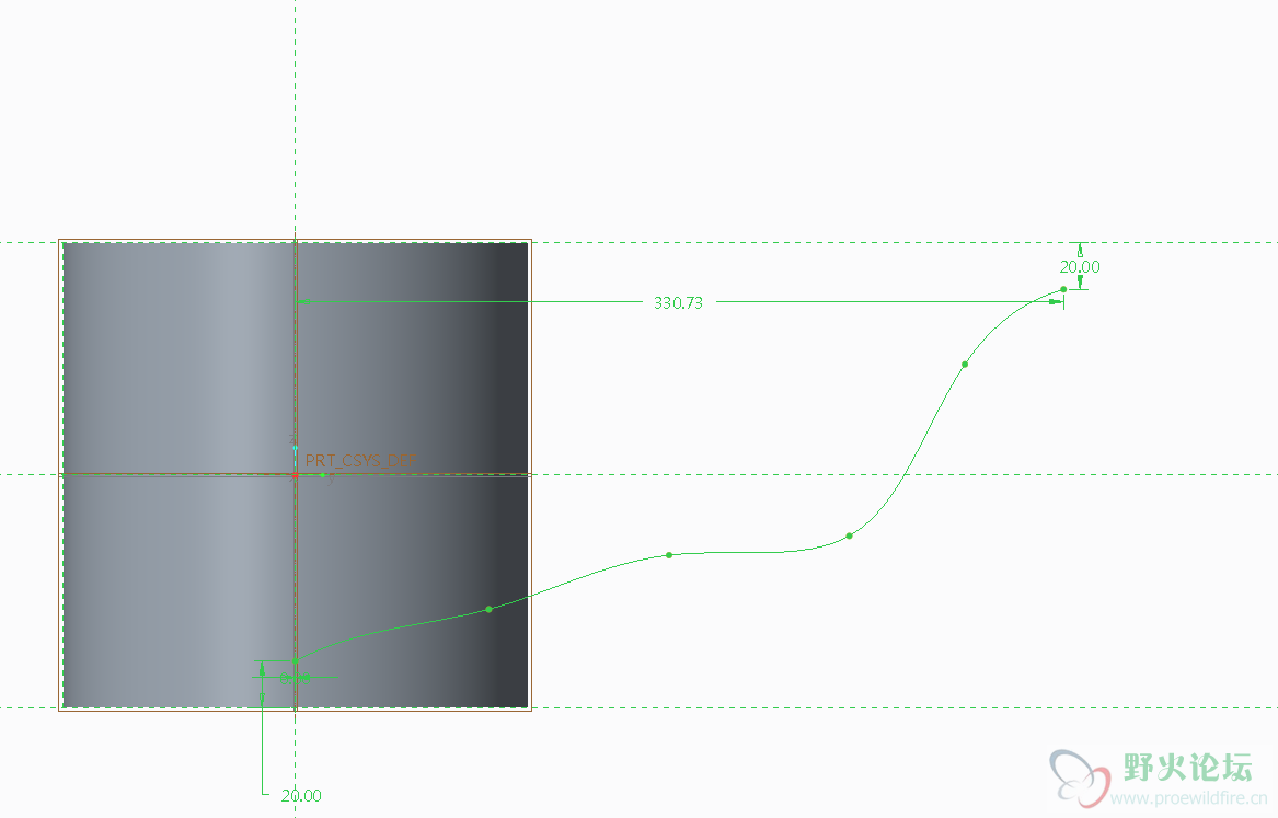

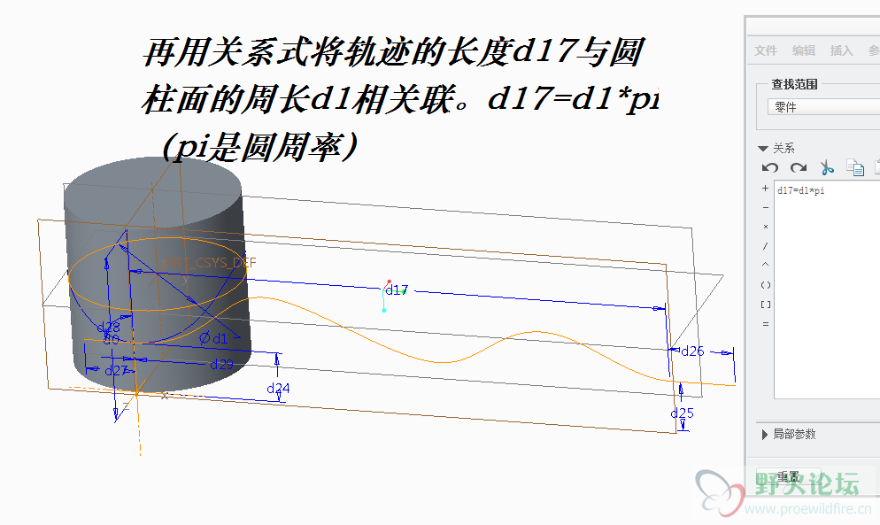

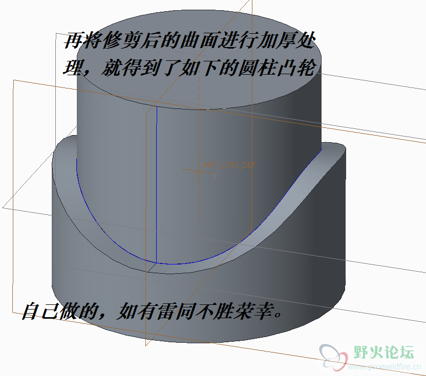

本贴采用包络这个工具来制作一个简单的圆柱凸轮。原理非常简单,跟传统的圆柱凸轮的做法很像。就是先给出凸轮的运动轨迹再将此轨迹包络再圆柱面上得出圆柱凸轮的凸轮工作面轨迹。

发表于 2014-8-5 22:43 | 显示全部楼层
楼主看看这个凸轮,有两个曲面的,如何做http://www.proewildfire.cn/forum ... read&tid=120619
两个曲面的,如果按照加厚的方法估计得发生干涉。
