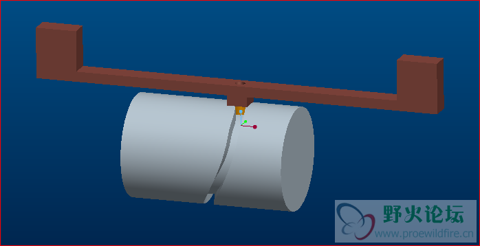

发表于 2014-6-11 17:07 | 显示全部楼层 |阅读模式
如附件中,用图形和可变截扫描做了一个圆柱凸轮,仿真时发现在过渡时,凸轮与滚子有干涉。请问正确圆柱凸轮的槽型的画法是怎么样的?
活到老,学到老。
204
238
发表于 2014-6-12 17:21 | 显示全部楼层
领风 发表于 2014-6-12 15:16
发帖之前有搜过,没找到。如果你看到过相关的帖子,麻烦帮忙找下,谢谢!
http://www.proewildfire.cn/forum ... 2%D6%F9%CD%B9%C2%D6
原帖似乎被删了,使用加厚来做就没有干涉了。一下是帖子原话:
用“加厚”做槽型圆柱凸轮不干涉是因为加厚得到的两侧曲面正好是从动件中心线轨迹曲面向两侧的偏移结果。
凸起型圆柱凸轮的从动件中心线轨迹有两个,应该分别以这两个中心线轨迹曲面作偏移曲面得到轮廓曲面,然后与内圆柱曲面合并后实体化切除。

求解答
133
195
发表于 2014-6-11 20:14 | 显示全部楼层
结构尺寸要改一下吧

 楼主| 发表于 2014-6-12 08:20 | 显示全部楼层
A13905519590 发表于 2014-6-11 20:14
结构尺寸要改一下吧
怎么改?能不能说具体一点?
活到老,学到老。
804
873
发表于 2014-6-12 09:37 | 显示全部楼层
首先你上边的凸台界面需要和扫描界面一样大小,然后约束是按照扫描线进行约束

 楼主| 发表于 2014-6-12 15:16 | 显示全部楼层
daxiongtegd 发表于 2014-6-12 13:31
之前早有人解决这问题了,搜索下帖子吧!

462
 楼主| 发表于 2014-6-12 15:18 | 显示全部楼层
是一样大的,而且定义槽也是沿着扫描边沿线进行约束的。

462
 楼主| 发表于 2014-6-19 09:36 | 显示全部楼层
daxiongtegd 发表于 2014-6-12 17:21
http://www.proewildfire.cn/forum.php?mod=viewthread&tid=109583&highlight=%D4%B2%D6%F9%CD%B9%C2%D6
还是没画出来凹槽。。。。
