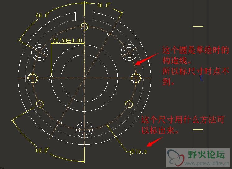

在工程图总如何标注建模草绘的构造线的尺寸?

楼主的所标示出来的构造线,是如何显示出来的?我怎么做不出来.

小哥,构造线是不会显示的。φ70的尺寸是自动显示的,打孔的时候是以直径的方式放置的。
是通过显示轴,显示出来的。
图片中的φ70尺寸是我用添加注释的方法加进去的。这样子的尺寸是没有关联性的。
所以想找个标注尺寸的方法,能随图形的变化而变化。
所以想找个标注尺寸的方 ...

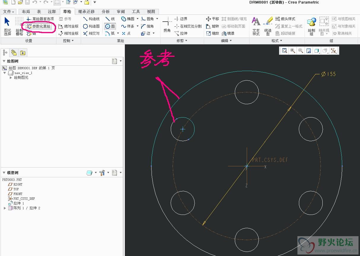

草绘下,先点按[参数化草绘],尺寸应该会与模型关联,可试试.
167
210
发表于 2014-8-3 21:02 | 显示全部楼层
小哥,我已经说了,构造线是不会显示的。能显示就不叫构造线,你的中心线既然是通过显示轴的方式显示的,那也是可以自动显示尺寸的。如果不能,那就在3D中真的画个70的圆构造线吧,然后再到工程图里面去显示尺寸。

不用构造线,显示尺寸就行了
工程图中中心圆的显示方法及需要注意的设置
http://www.proewildfire.cn/thread-10974-1-1.html
