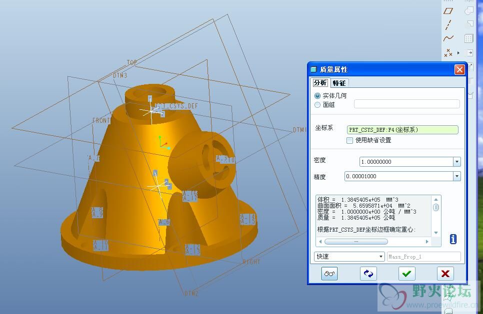

大逗呆 发表于 2015-12-25 17:28
请教一下那个斜的圆台要怎么画
斜的圆台我是用旋转特征来做的
发表于 2015-12-26 08:06 | 显示全部楼层
hjx20081061 发表于 2015-12-25 22:51
斜的圆台我是用旋转特征来做的
我试过旋转 那样的话 和正放的圆台不是光滑相接的 而且你旋转的话尺寸有点小错误吧 在圆台外面是12 在里面应该是壁厚5吧
好好学习,天天向上
148
184
发表于 2015-12-26 11:54 | 显示全部楼层
画了快半个小时。。。
111.prt.zip
141.71 KB, 阅读权限: 100, 下载次数: 0
发表于 2015-12-26 17:18 | 显示全部楼层
大逗呆 发表于 2015-12-26 08:06
我试过旋转 那样的话 和正放的圆台不是光滑相接的 而且你旋转的话尺寸有点小错误吧 在圆台外面是12 在里 ...
我是外观特征和凸台先画出来的都是实体,然后在旋转切除,壁厚5的,里面的那个12尺寸是为了保证这个实体能穿过正放的圆台,如果直接用外面的那个12的话旋转出来的实体就不是光滑相接的

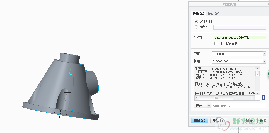

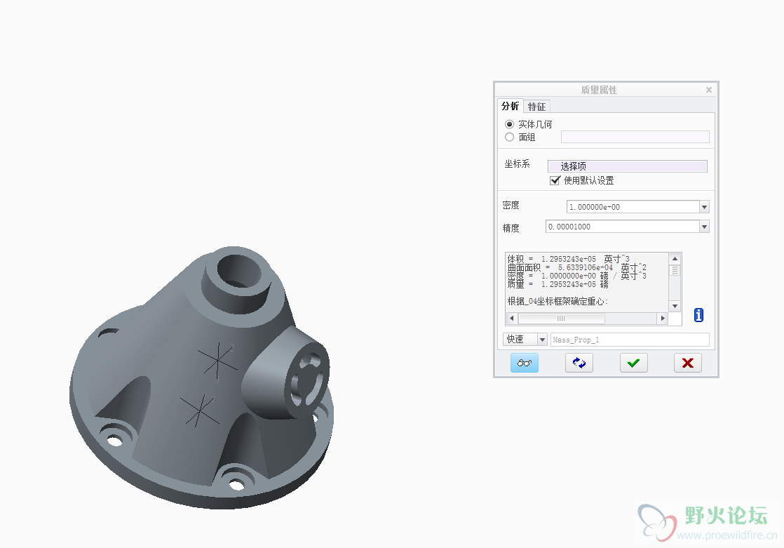

发表于 2017-10-19 11:11 | 显示全部楼层
体积总是差一丢丢  百分之几或者千分之几
004.rar
58.15 KB, 阅读权限: 100, 下载次数: 0
