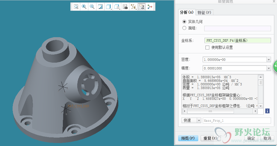

用的是CREO2.0上传不了,发个图片

零件压缩后271K,不能上传。
只上传了JPG看看吧。

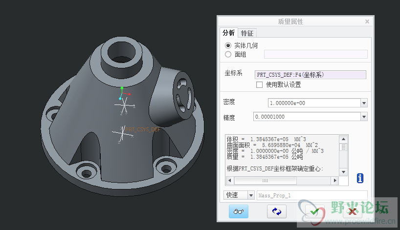

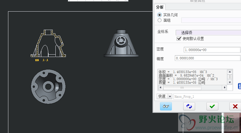

proe-456 发表于 2014-8-2 14:23
底部五个孔位置没尺寸限定,只能找合适位置
底部圆E  应该是和地面圆柱直径118相切的  然后做到这一步  抽壳难住我了
没有注意看相切 ,难怪我检查来检查去没有看出来问题,抽壳以后再画底步的8MM的特征!

请教一下那个斜的圆台要怎么画
发表于 2015-12-25 22:48 | 显示全部楼层
不知道对不对呀,我是先旋转画出主题,然后再旋转画出凸台,然后再两次旋转切割,接着在做底座的特征的。
