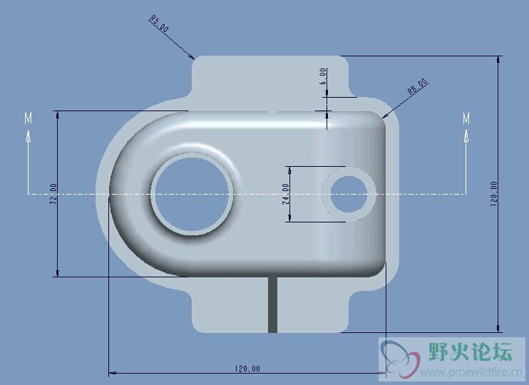

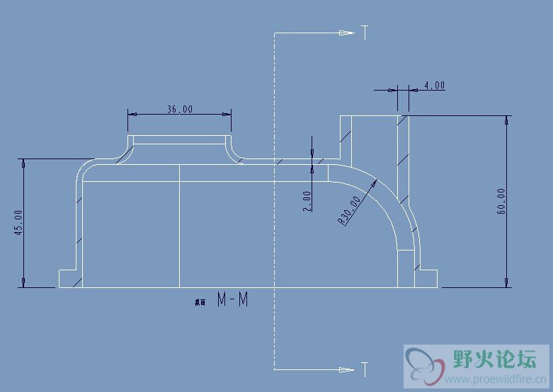

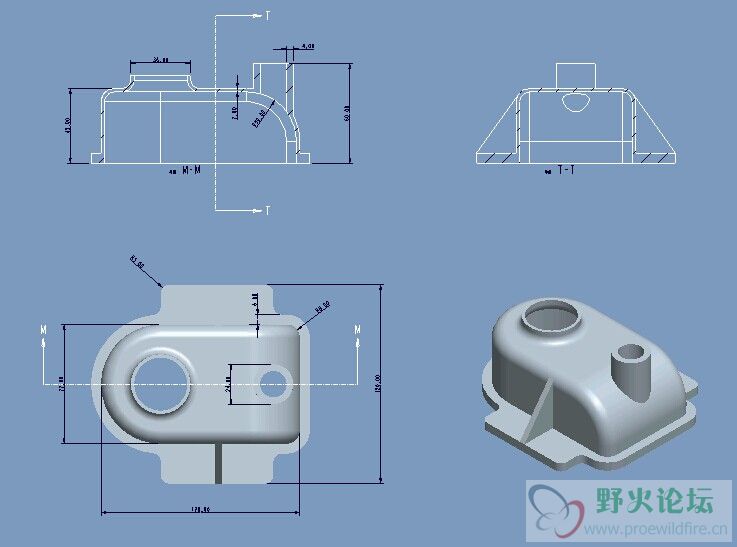

[练习] 看图建模——03

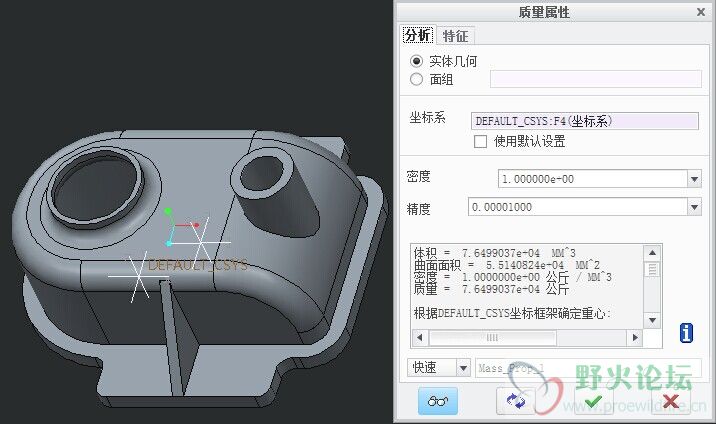

发表于 2014-8-1 11:28 | 显示全部楼层
prt0005.prt.zip
92.96 KB, 阅读权限: 100, 下载次数: 0
1051083108 + 1

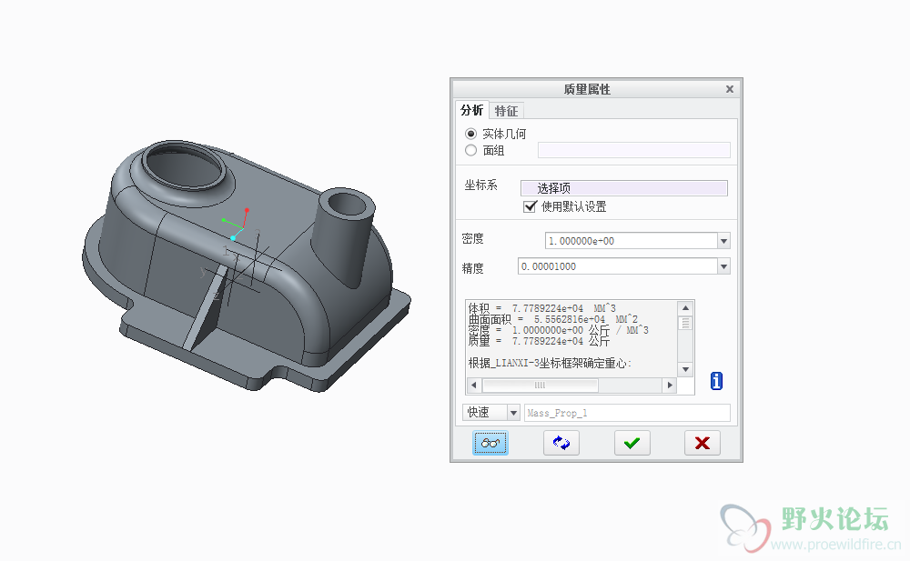

发表于 2014-8-1 11:49 | 显示全部楼层
体积偏大是那个边宽5mm处我画成了6mm?
zjjzzg-03.prt.rar
45.27 KB, 阅读权限: 100, 下载次数: 0
1051083108 + 1

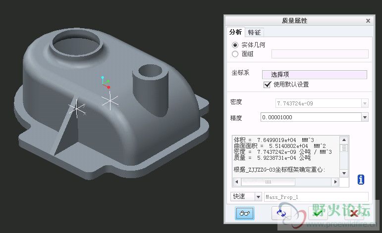

发表于 2014-8-1 13:58 | 显示全部楼层
yb739838698 发表于 2014-8-1 13:42
支持,上传我做的
附件已调为斑竹可见
我俩的体积相差不大,但还是有点点区别,不知道是哪里有极其细微的不同。
686
911
发表于 2014-8-1 14:11 | 显示全部楼层
体积和你也接近,但还是有细小区别,不知原因是什么?

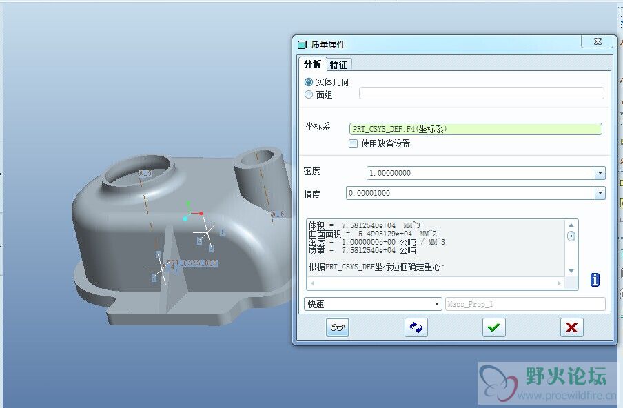

发表于 2014-8-1 14:51 | 显示全部楼层
继续做练习
看图建模_03.prt.rar (149.15 KB, 下载次数: 0)
1051083108 + 1

 楼主| 发表于 2014-8-1 14:58 | 显示全部楼层
使用的软件不同,建模的次序不同,软件设置的精度不同等,软件计算各个特征结合的体积就可能会不同,一些微小的误差是可以接受的,这些习题允许的误差在0.5%以内
