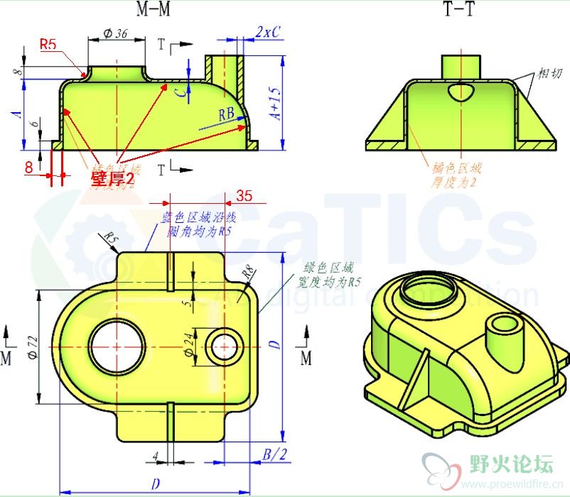

题目简介:
题目:参照上图构建模型,注意通过方程式等方法设定其中尺寸的关联关系。
需要确保的尺寸和几何关系包括:
1)右侧立柱的高度为整个架体高度加15,即图中的A+15。
2)右侧立柱的壁厚为架体主区域(橘色区域)壁厚的两倍,即图中的2xC。
3)右侧立柱位于架体右侧圆角RB区域的中心位置,即图中的B/2。
4)架体外缘的长宽相等,均为D。
5)架体外缘蓝色区域的左右边线分别通过左右两个立柱的孔中心。
6)加强筋的上边缘与架体上方的圆角相切。
参数:A=45, B=32, C=2, D=120
问题:模型体积为多少?
完成者加权限100上传prt,视完成情况给予金钱或威望奖励,版本请使用CREO2.0以下不加权限不给奖励
此题加分结束,感谢参与

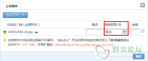

如何加权限?
57
1270
224
版主
研究员
1949
斑竹勋章希望之星勋章热心助人勋章优秀会员勋章
 楼主| 发表于 2014-8-1 09:04 | 显示全部楼层
上传附件完成点确定之前面板有阅读权限选项选项

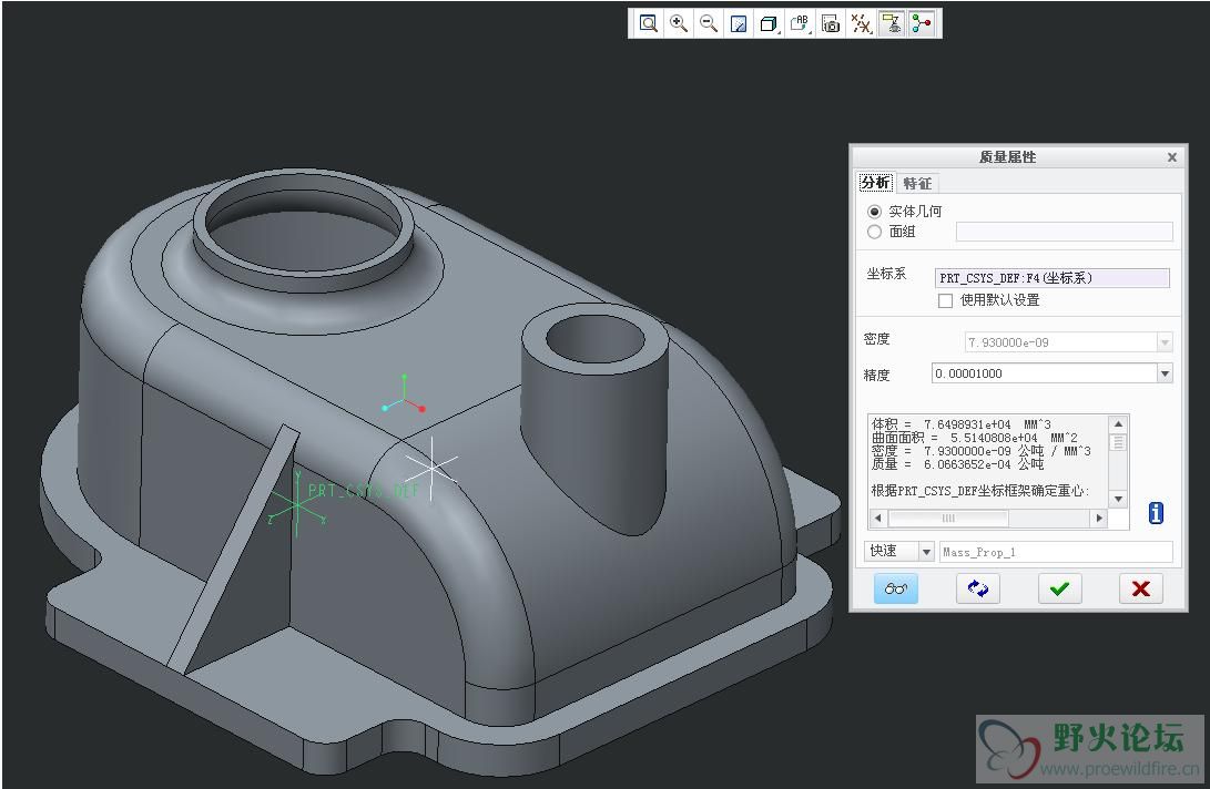

野火练习3.JPG 野火练习3.prt.rar (37.75 KB, 下载次数: 2)
1051083108 + 1
99
136
发表于 2014-8-1 10:46 | 显示全部楼层
练习一下
1.prt.rar
53.88 KB, 阅读权限: 100, 下载次数: 2
1051083108 + 1
