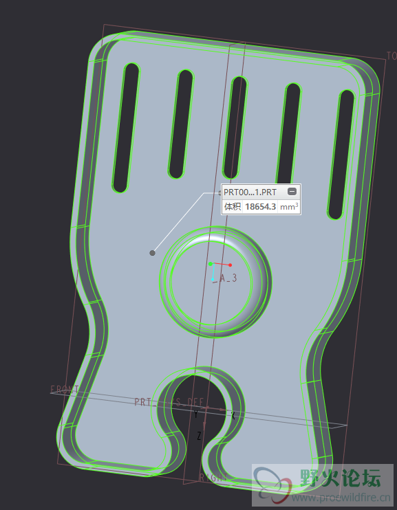

楼主: 1051083108
[练习] 看图建模_01
966
1291

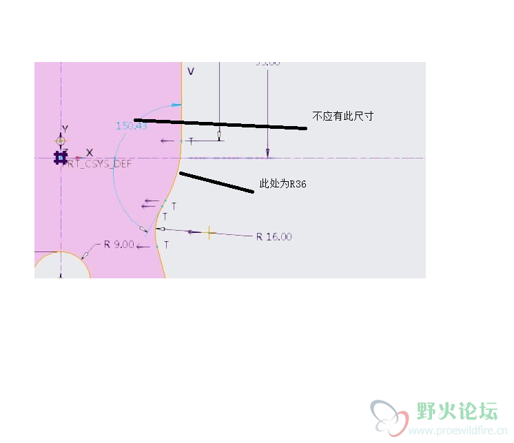

发表于 2019-11-12 20:15 | 显示全部楼层
楼上看看是不是此处出问题了
966
1291

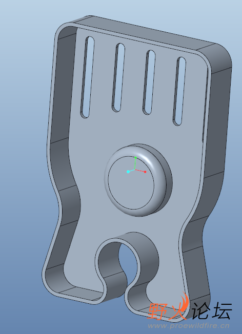

发表于 2021-11-4 13:45 | 显示全部楼层
体积 =  1.8654347e+04  毫米^3
作为练习,这题挺不错的。
creo 8.0版本的
