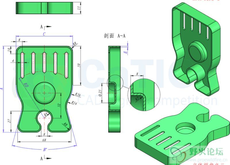

题目简介:
要求:参照图构建模型。零件壁厚均为E
参数:A=110, B=30, C=72, D=60, E=1.5
问题:模型体积为多少?
完成者加权限100上传prt,视完成情况给予金钱或威望奖励

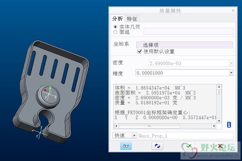

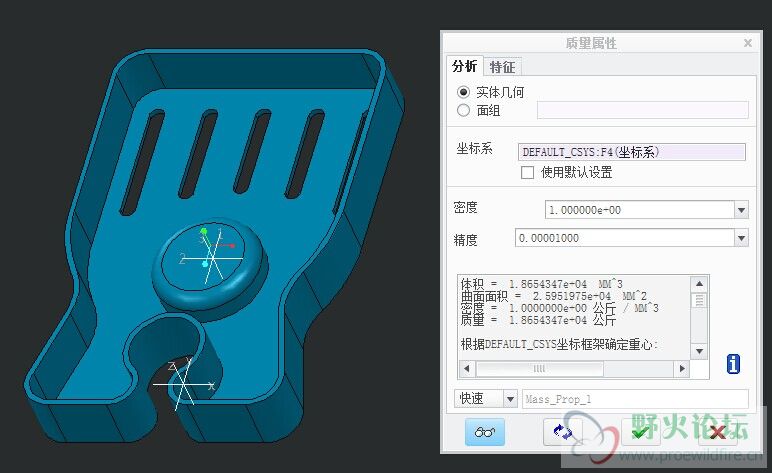

发表于 2014-7-31 10:39 | 显示全部楼层
先占位
prt0001.prt.rar (378.65 KB, 下载次数: 2)
参与人数 1威望 +1 金钱 +4 收起 理由
1051083108 + 1 + 4 感谢参与,正解
