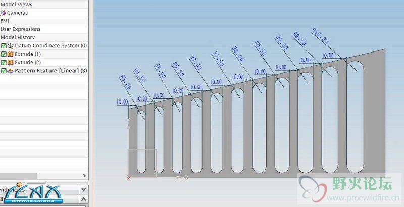

   要保持槽间距相等,到边缘相等,另外槽宽以1mm递增吧!

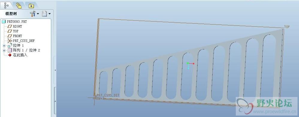

仅供参考,个人习惯手法...

发表于 2014-7-25 18:39 | 显示全部楼层
仅供参考,个人习惯手法...
prt0001.prt.zip

发表于 2014-7-25 22:11 | 显示全部楼层
关系式阵列!这个思路还是比较清晰的!

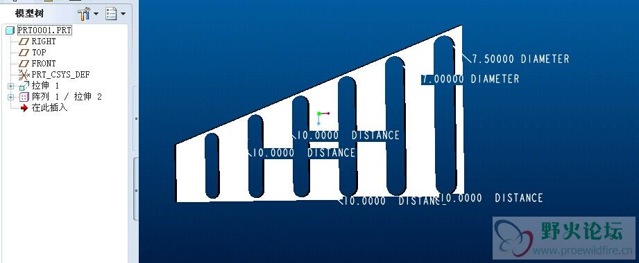

发表于 2014-7-25 23:08 | 显示全部楼层
最进本的尺寸阵列就可以,用不着关系式阵列

发表于 2014-7-26 05:50 | 显示全部楼层
直接尺寸阵列就好
不会可以参考http://www.proewildfire.cn/thread-114711-1-1.html

发表于 2014-7-26 07:32 | 显示全部楼层
阵列加个槽宽尺寸就行了。

发表于 2014-7-26 08:07 | 显示全部楼层
尺寸阵列可以,把每个上升的高度加数值就回往上增加

发表于 2014-7-26 09:16 | 显示全部楼层
其实,本例题的关键貌似就是阵列时如何控制槽槽间距
