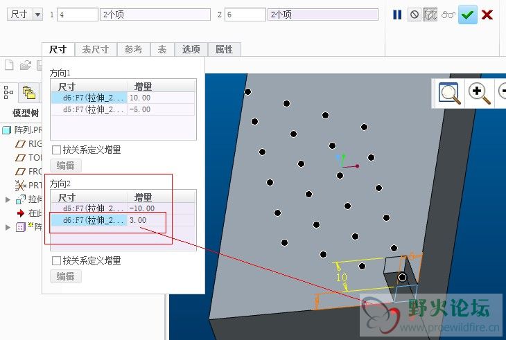

1、尺寸阵列
    我这里以一个简单的拉伸特征来讲解。注意,我这个例子第一个拉伸的方块是与两条边重合的,大家看我的草绘,我并没有使用重合约束,而是用的尺寸标注,标注值为0。有人可能会问,为什么呢?直接用约束不是更方便吗?因为,我们在接下来的阵列中,需要用到这两个方向的驱动尺寸,如果使用约束,就没有尺寸可选了。
    1)普通尺寸阵列:分别选择两个方向的驱动尺寸,输入增量值,输入阵列数量。
打勾确认的效果
   思考: 如果我们想要做成如下图的效果该怎么操作呢?看起来有一定的规律,但是又有一些地方是空缺的,而且缺的没有规律。
游客,如果您要查看本帖隐藏内容请回复
    2)高度递增:只需要在第二方向上多选一个驱动尺寸即可。按住Ctrl键,点击特征高度尺寸,修改增量。
    效果图:
    如果两个方向都添加一个高度方向的驱动可不可以呢?试试吧!
    两个方向都可以成功添加同一个驱动尺寸,看效果吧。
    3)起始位置递减:
效果图:
两个方向都增加一个驱动尺寸:
效果图:
    4)起始位置递减,高度递增:每个方向有3个驱动尺寸。
效果图:
    5)绕轴心旋转的尺寸阵列:第一方向选择特征中心到轴心的距离尺寸为驱动,第二方向选择角度尺寸为驱动。
效果图如下:
游客,如果您要查看本帖隐藏内容请回复
    是不是也可以让后面的特征高度递增呢?试试吧!在第一方向上添加一个高度方向的驱动尺寸。
效果图如下:
    第二方向是角度,是否也能像我们前面做的,也能选择高度方向的驱动尺寸呢,如果能,会是什么样的效果?
    在第一方向和第二方向都添加一个高度方向的驱动尺寸。
效果图如下:
