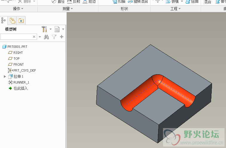

[求助] 有没有朋友能够扫描出球头刀走直角的效果

tcltck 发表于 2014-7-25 12:51
好像这种方案也不够完美吧,截面受到轨迹线的影响,你试试用个园做截面,走动过程就变成非圆了
楼主你在逼我放大招啊! 看招!
 楼主| 发表于 2014-7-25 22:44 | 显示全部楼层
这个是普通的扫描吧,你看看你图中的原点字样的圆弧,半径和球刀的直径一样了。看看要求那里的半径要求和求道半径一样
 楼主| 发表于 2014-7-25 22:45 | 显示全部楼层
stevenztg 发表于 2014-7-25 16:39
楼主你在逼我放大招啊! 看招!
完美,真心求part啊,快上吧,拜托,谢谢。

发表于 2014-7-28 14:00 | 显示全部楼层
楼主你在逼我放大招啊! 看招!
这个RUNNER是什么命令?

发表于 2014-7-29 15:57 | 显示全部楼层
这个怎么说呢! 坦白了说就是模具模块里的流道命令。做模具的应该知道,做结构的做加工的肯定懂模具,故我默认你知道!
