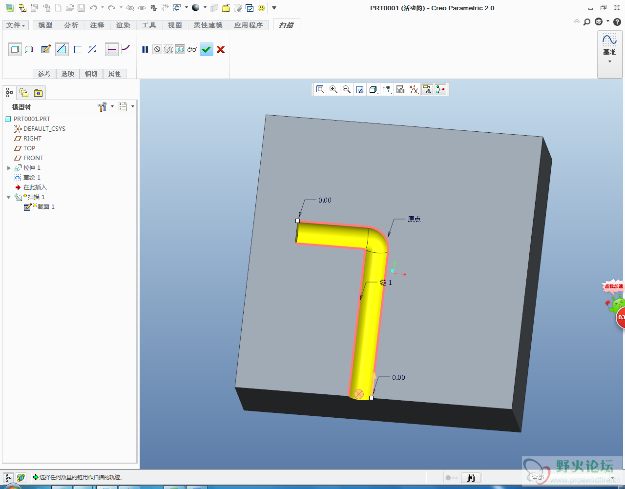

直接用扫描,一步扫出来,注意,是球刀中心线走尖角效果

发表于 2014-7-24 17:28 | 显示全部楼层
直接用扫描不就好了。
 楼主| 发表于 2014-7-25 08:27 | 显示全部楼层
stevenztg 发表于 2014-7-24 17:28
直接用扫描不就好了。
办公室里2个人研究了半天,搞不出来,求PART ,谢谢

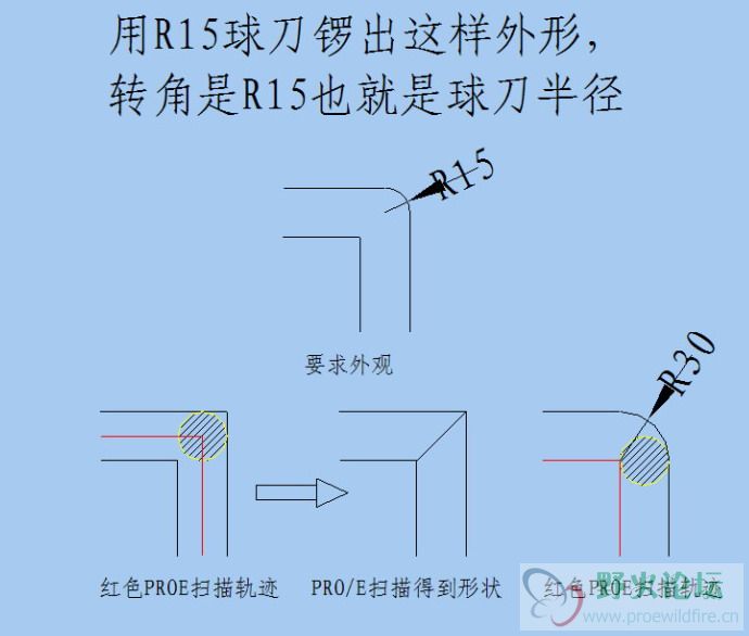

发表于 2014-7-25 08:39 | 显示全部楼层
直接把道路外沿当做扫描轨迹就好了,不要用球心做扫描轨迹

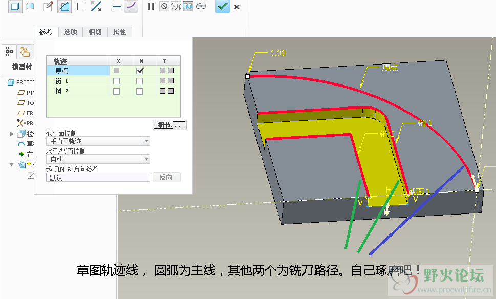

发表于 2014-7-25 08:40 | 显示全部楼层
给你图片你应该能看懂的
 楼主| 发表于 2014-7-25 12:27 | 显示全部楼层
兄台搞错了吧,外径R15的话,刀具是R15转不过弯的,    在转角位转不过来的。
 楼主| 发表于 2014-7-25 12:30 | 显示全部楼层
stevenztg 发表于 2014-7-25 08:40
给你图片你应该能看懂的
原来是creo里面的扫描 试一试

 楼主| 发表于 2014-7-25 12:51 | 显示全部楼层
给你图片你应该能看懂的
好像这种方案也不够完美吧,截面受到轨迹线的影响,你试试用个园做截面,走动过程就变成非圆了

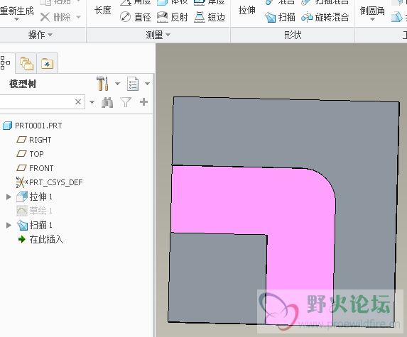

发表于 2014-7-25 14:23 | 显示全部楼层
是这样吗
