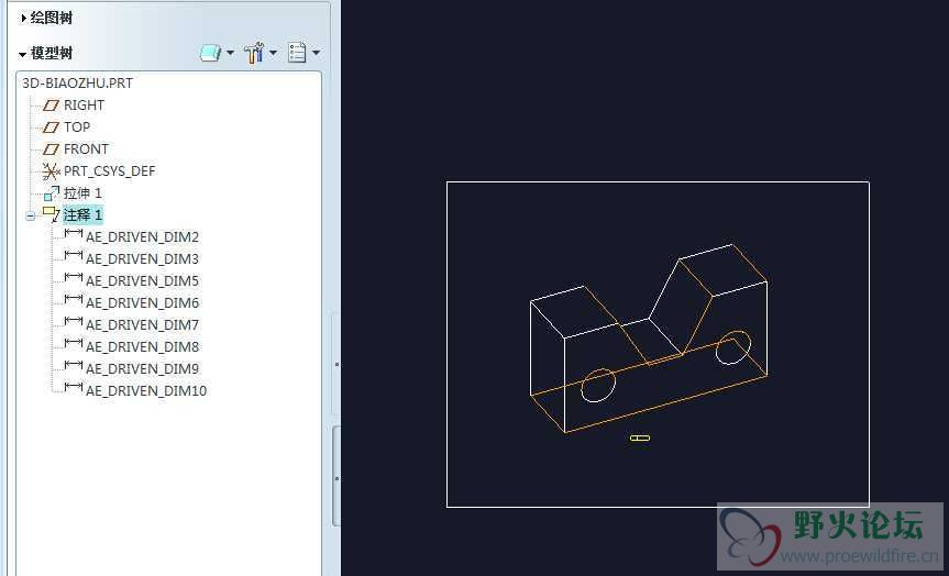

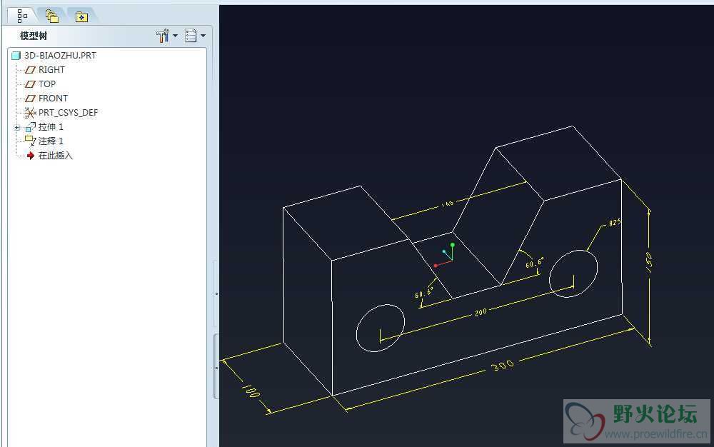

我在零件状态下标注好了尺寸,但是在工程图中,显示了注释,但是右击注释后,只有1.信息 2.在模型中隐藏。没有显示尺寸这个选项。我用的是5.0.
请问哪个高手可以告知,如何在我的工程图中显示我之前标注好的尺寸。

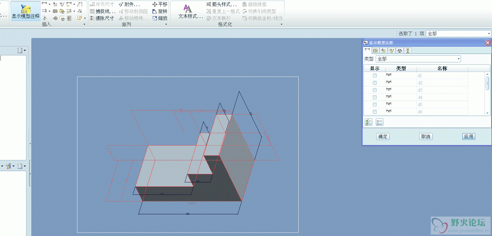

发表于 2014-7-18 15:02 | 显示全部楼层
我刚才试了试,的确不能将在模型中注释的尺寸加载在工程图中.
