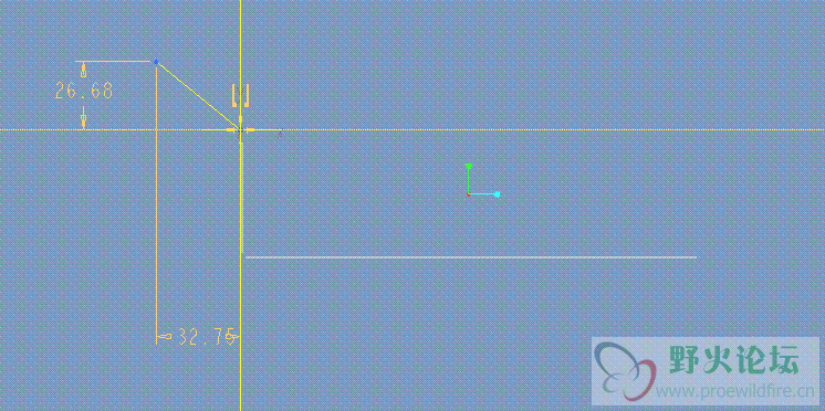

[求助] 大家帮个忙这种不是角度的要如何做

  我看懂了,
你选择2个端点。然后离远一些。按下中键 就OK.
敢于不断的否定自己,不断否定以前的业绩,过去不等于未来。

楼主是不是想问这种角度应该怎么标注?

 楼主| 发表于 2014-7-16 22:05 | 显示全部楼层
    就是上面那一倾斜的部分     我做出来的时候都是用角度做出来的     如果不用角度的话要怎么做   不要直接拉伸的

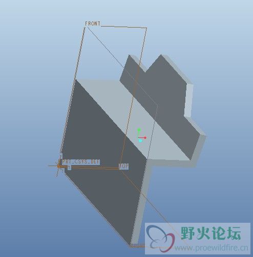

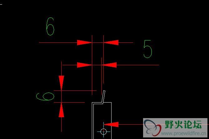

 楼主| 发表于 2014-7-16 22:08 | 显示全部楼层
  这个就是CAD图      那个倾斜的部分上面有其他特征的   不能直接拉伸   385390832  我只有晚上在

 楼主| 发表于 2014-7-17 22:02 | 显示全部楼层
这个用钣金怎么做
如题   我是在实体下画出来的   折弯的那部分不是用角度折出来的    别说去量或者算角度  在钣金下要怎么做 看清楚 不要量不要算  就按这种尺寸去折弯倾斜的部分

发表于 2014-7-17 22:57 | 显示全部楼层
按楼主的拉伸做完,按钣金规则到jiao倒角,然后实体转钣金也可以啊
用什么方法不重要,重要的是满足设计要求

发表于 2014-7-18 09:45 | 显示全部楼层
在钣金里使用法兰壁,通过草绘可以做出来
发表于 2014-7-19 17:17 | 显示全部楼层
好吧,我来猜一下,你先确定一个原点画竖直和水平两条线,往左偏移1,往上偏移6,交点连接原点就是你要的角度,至于板厚。。。。这个我没看到。
