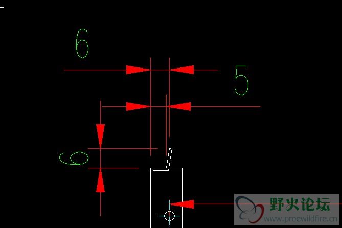

这种不是角度的要如何做

发表于 2014-7-15 22:55 | 显示全部楼层
这看起来像是CAD.

发表于 2014-7-15 23:12 | 显示全部楼层
这个不是角度你不能算出角度啊?直角三角形两边有了都不会算角度?

发表于 2014-7-15 23:22 | 显示全部楼层
      “ 这种不是角度 ” ?  —— 你图示的顶面 “ 斜板 ” 还是带有角度的,它与图形的垂直面 (垂直线或垂直中心线皆同)夹角为 9 度 30 分。怎么不能做呢 ?!

发表于 2014-7-16 07:24 | 显示全部楼层
除了缺一个材料厚度尺寸,标注已全了的,是可以这样设计的.但也可以标一个参考角度尺寸出来。不标也是可以的。

发表于 2014-7-16 07:45 | 显示全部楼层
你可以自己量一个角度啊。

发表于 2014-7-16 08:15 | 显示全部楼层
  我看懂了,
你选择2个端点。然后离远一些。按下中键 就OK.
