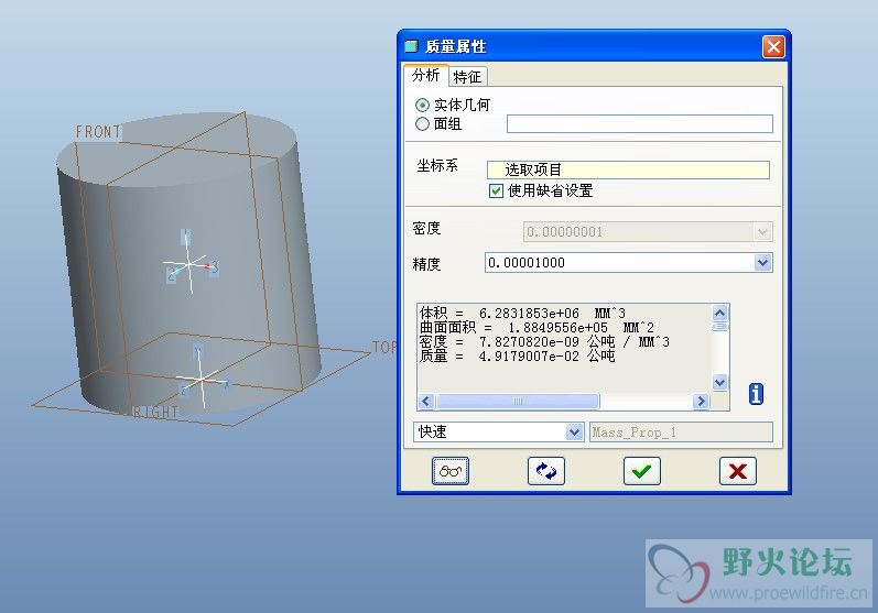

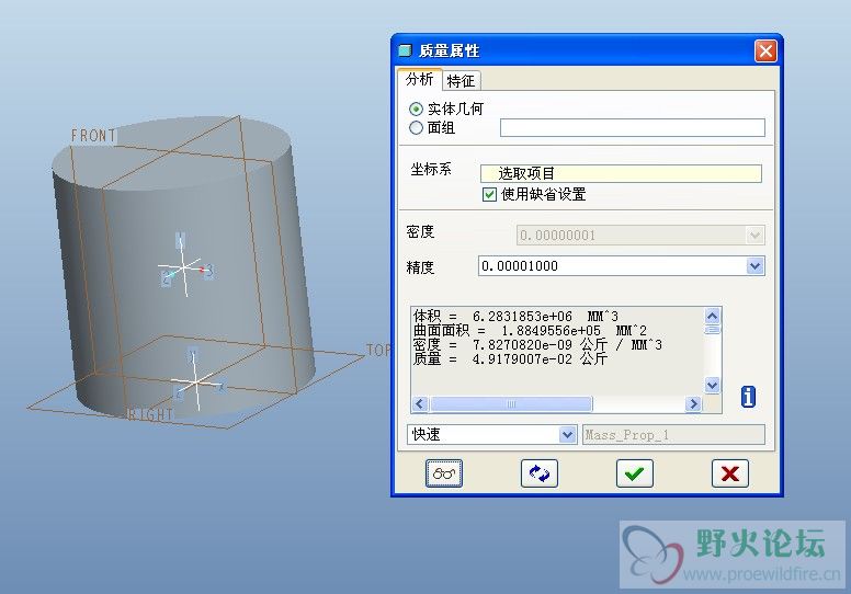

质量的数值大小是一样的。
mmns
mmns
mmkgs
mmkgs

bridge6021 发表于 2014-7-16 14:21
质量的数值大小是一样的。
你这里是一个是公斤,一个是公吨,虽然前面是数值是一样的,我讲的在公斤的情况下,选择转换尺寸与解释尺寸,重量差别很大
