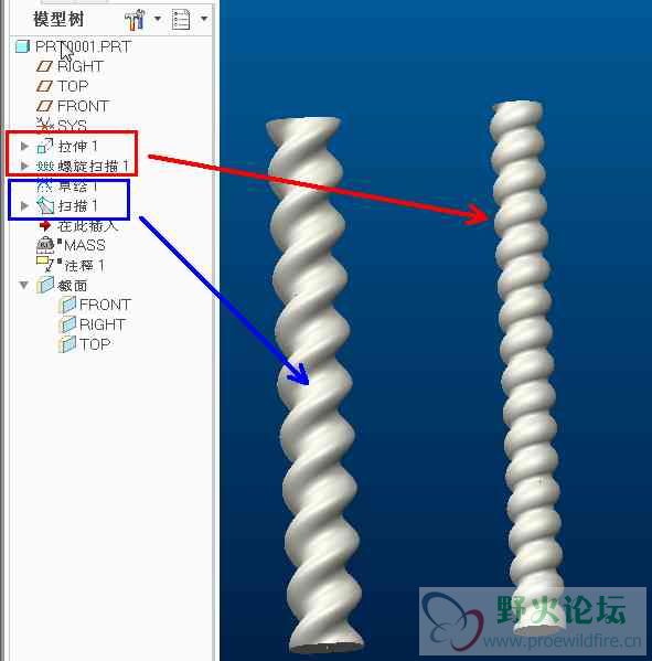

[求助] 哪个大神可以告诉我这种螺纹用proe怎么画,具体用什么工具,好人一生平安

发表于 2014-7-3 09:29 | 显示全部楼层
提供两种方法,也可以用扭曲
prt0001.prt.rar
70.53 KB, 下载次数: 1
售价: 1 金钱  [记录]

 楼主| 发表于 2014-7-3 09:31 | 显示全部楼层
379651988 发表于 2014-7-2 22:12
你看看像不像。颜色方面实在是没什么感觉做不出来,没用KEYSHOT
对,请问怎么做的?

发表于 2014-7-3 20:48 | 显示全部楼层
chokBB 发表于 2014-7-3 09:31
对,请问怎么做的?
昨天忘记加附件了。
cb.zip
94.93 KB, 下载次数: 1
售价: 1 金钱  [记录]
