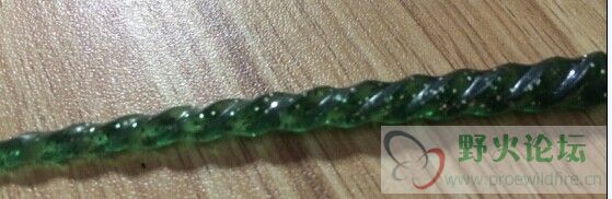

发表于 2014-7-2 16:47 | 显示全部楼层 |阅读模式
哪个大神可以告诉我这种螺纹用proe怎么画,具体用什么工具,好人一生平安
这是我用螺旋扫描切口做的,完全不像
这是我用螺旋扫描切口做的,完全不像

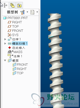

发表于 2014-7-2 17:08 | 显示全部楼层
螺旋扫描、VSS都可以做
给你个简单的
11.prt.rar
1.38 MB, 下载次数: 6
售价: 1 金钱  [记录]

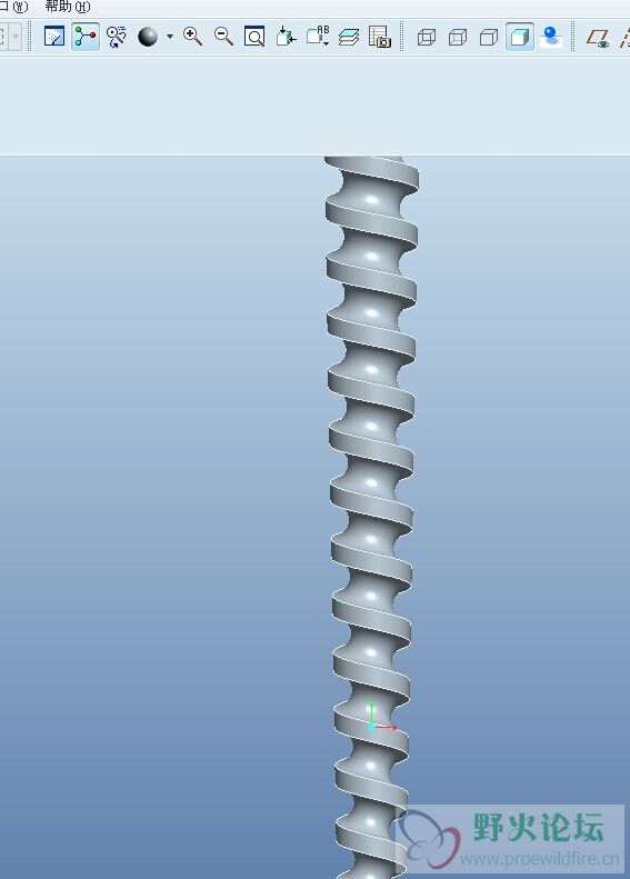

 楼主| 发表于 2014-7-2 17:26 | 显示全部楼层
1051083108 发表于 2014-7-2 17:08
螺旋扫描、VSS都可以做
给你个简单的
我自己用螺旋扫描也是做成这样,但不是要这样的,是那种类似把一根绳子扭出来的效果

发表于 2014-7-2 18:30 | 显示全部楼层
图片看不太清,好像是切两次吧,你这切一次肯定效果不同啊。
发表于 2014-7-2 18:36 | 显示全部楼层
把那个截面的大小弄大到相交就行了啊

发表于 2014-7-2 19:03 | 显示全部楼层
这不是螺纹吧?感觉像是之前画过的cable

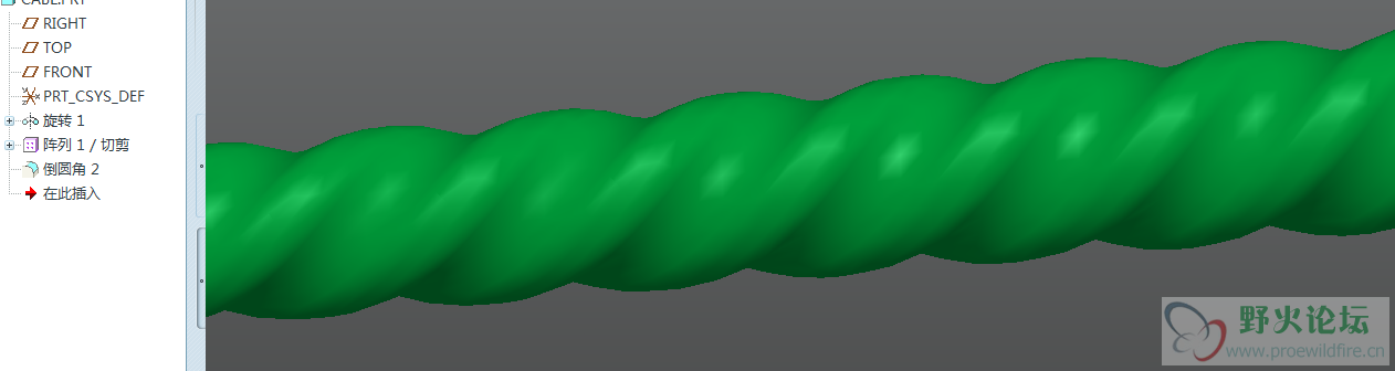

发表于 2014-7-2 22:12 | 显示全部楼层
你看看像不像。颜色方面实在是没什么感觉做不出来,没用KEYSHOT

发表于 2014-7-2 23:03 | 显示全部楼层
绳子练习
http://www.proewildfire.cn/thread-12110-1-1.html
(出处: 野火论坛)
麻花绳(有难度)
http://www.proewildfire.cn/thread-7745-1-1.html
(出处: 野火论坛)

发表于 2014-7-3 08:10 | 显示全部楼层
这个叫双线双出扭花螺纹。
