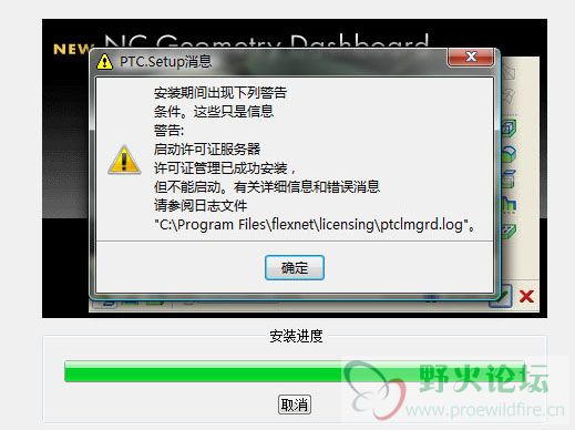

我用的是64位的Vista,安装时也是这样的提示(见下图),
但是我在C:\program files\flexnet\licensing\目录下找不到ptclmgrd.log
我装的是ProE Wildfire 3.0 M100 64位 Vista版

发表于 2007-11-9 12:51 | 显示全部楼层
我的机器和七楼的情况相似,有DX能否指教一下。
错误信息是:  License request failed for feature PROE_200:-8

发表于 2007-11-13 09:27 | 显示全部楼层
我的主机名是中文的,会不会影响许可证启动??
1288
47504
 楼主| 发表于 2007-11-13 19:41 | 显示全部楼层
回复 21# 的帖子
这个没试过,你可以试试看,不行的话就改为英文

发表于 2008-1-3 17:44 | 显示全部楼层
主機名稱改英文才能正常使用,我同學好幾個用中文名稱都開不起,希望對大大們有幫助

VISTA下安装M010
我在VISTA系统下安装M010版,出现如下问题:
附图
附图
然后在提示的目录下根本找不到所说的那个文件,怎么办?
