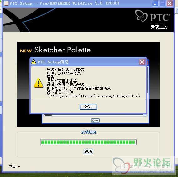

某些版本的破解需要安装许可证服务器,经常有朋友安装后提示如下错误:
许可证管理已成功安装,
但不能启动。有关详细信息和错误消息
请参阅日志文件 "C:\Program Files\flexnet\licensing\ptclmgrd.log"。如下图:
许可证已经安装但不能启动。
查看许可证启动日志,大约在结尾的部分,我们可以看到下面的内容:

注意红色的一行,意思是你说填写的服务器主机名称无效。
如果在你安装的时候也出现上面的错误,请打开你的许可证文件,检查服务器主机名称。
确保把 __HOSTNAME__ 替换为你的主机名称,包括下划线。
一个正确的替换示例如下:(38D428100C49455 为演示的主机名)
SERVER 38D428100C49455 PTC_HOSTID=00-E0-4C-DA-B5-6F 7788
以下替换都是错误的:
SERVER __HOSTNAME__38D428100C49455 PTC_HOSTID=00-E0-4C-DA-B5-6F 7788
SERVER __38D428100C49455__ PTC_HOSTID=00-E0-4C-DA-B5-6F 7788

另外,如果你的主机名修改是正确的,许可证服务器还是不能启动,也可能是你安装的防火墙软件的原因,比如瑞星卡卡,可以看下面的帖子解决:
pro/e 安装时许可证服务器不能启动 ——已解决
http://www.proewildfire.cn/thread-101-1-1.html
