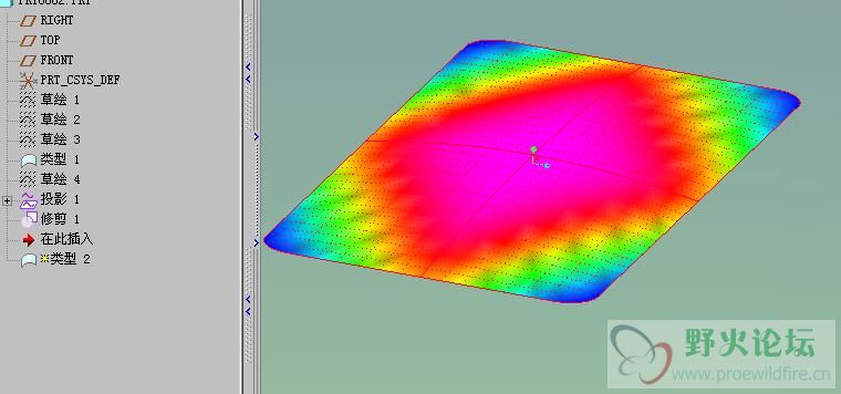

发表于 2009-5-12 14:44 | 显示全部楼层
1.jpg  造型做
58
发表于 2010-1-23 13:03 | 显示全部楼层
一个命令搞定!  截面圆顶 工具!   在插入  -高级- 截面圆顶
