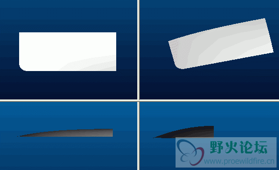

各位高手,请帮忙解决此曲面,如附图:一个草绘的矩形,四个角倒成圆角,然后中心处做了两条曲线(样条曲线,并非是圆的一部分),要求最后得到的是表面为圆滑的弧面(从侧面的任何角度看均为弧面),高手们请帮忙解决,急用。(好象添加附件不容易,一添加就说网页错误,怎么回事)

如果外观要求不重要,先用长边与短边做两个拉伸曲面,然后合并,再把上面的尖边倒圆角就行了

就是外观重要,找你那样做的话就是由四块曲面组成了。注意:外观要求重要,整个面圆滑,四周的任何角度、剖面看,均是圆滑的弧面,就像附图的红色线。

你看看这是不是你要的效果,我只做了1/4

你是哪个版本的破衣做的,我用4.0都打不开。
