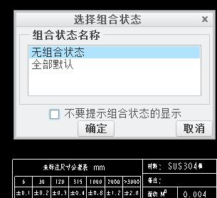

在工程图下,每个插入普通视图,都要弹出这个对话框,实在是麻烦,怎么取消他?

LZ,对话框已经提示很清楚的了。

把“不要提示组合状态显示”钩上就不会了

钩上我知道,我想的是:我不希望出现这个话框。
插入普通视图时,直接就是图形

config pro里面添加"drw_prompt_for_combined_state"选项,值为"no"

CREO2.0出零件工程图时会弹出“选择组合状态”对话框。
