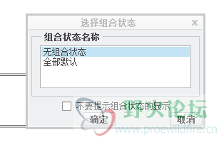

CREO2.0出零件工程图时会弹出“选 QQ截图20120516154308.png 择组合状态”对话框,以前5.0出装配图的时候会出现,现在零件也会了.比较麻烦。请高手帮忙解决一下。谢谢!

点确认就行了,没什么意义,除了你做爆炸图以外

如何让这个对话框不显示呢?每次都要点比较麻烦那。。

把小窗口下的选择框打钩,下次就不显示了。

drw_prompt_for_combined_state
修改这个配置就可以解决上面这个问题
