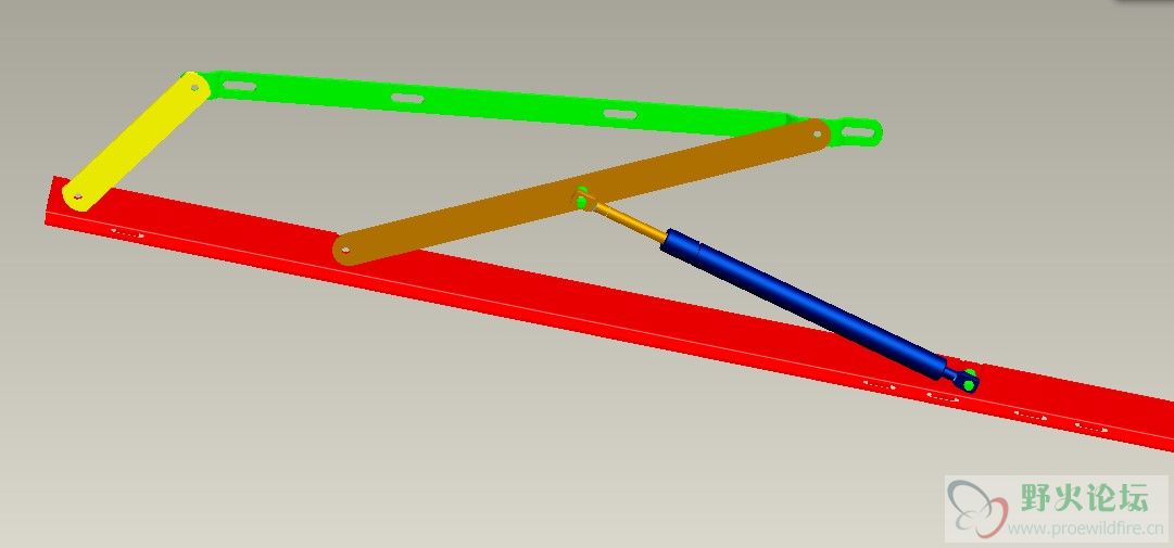

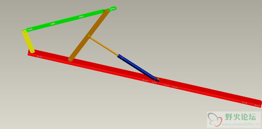

[求助] 气动连接装置要怎么样装配
218
268
发表于 2014-6-20 22:06 | 显示全部楼层
Creo 2.0 M100
ASM_CJ460.ASM 设置了和水平夹角10-90度
你的图2个螺杆安装面不在一个水平。 我改了一下 改了一个luogan2
仿真--》机构--》回放--》打开机构集8--》播放当前结果集 就可以看到我模拟的
不是很精通,所以模拟我的不一定好
我的模拟推杆的范围是0-100
数学不过关,余弦都忘了、 至于推杆的极限值 ,我就不管了。。。

我给你重新装配了一下,发现你没有装配好

 楼主| 发表于 2014-6-20 22:25 | 显示全部楼层
谢谢解答,本人非常感谢。
385
481
 楼主| 发表于 2014-6-20 22:33 | 显示全部楼层
dzc5080 发表于 2014-6-20 22:20
动画视频下载地址:http://pan.baidu.com/s/1i3gLSd3
非常感谢!!我发现黄色的连杆和绿色的连杆在运动时角度没有产生变化,这和真实的情况不相符合,不知高手有没有觉得呢。

 楼主| 发表于 2014-6-20 22:37 | 显示全部楼层
dzc5080 发表于 2014-6-20 22:14
我给你重新装配了一下,发现你没有装配好
高人,可否把你装配过的文件提供下载,让我等可以观摩学习呢。。在此谢过了!

发表于 2014-6-21 20:13 | 显示全部楼层
只能是这种郊果,你要怎么样运动!
385
481
 楼主| 发表于 2014-6-21 20:27 | 显示全部楼层
dzc5080 发表于 2014-6-21 20:13
只能是这种郊果,你要怎么样运动!
谢谢啊,可否把模型提供下载呢
活在当下,展望未来。
280
378
发表于 2014-6-21 20:41 | 显示全部楼层
你自己再装配一下,要连接起来
385
481
 楼主| 发表于 2014-6-22 00:31 | 显示全部楼层
dzc5080 发表于 2014-6-21 20:41
你自己再装配一下,要连接起来
请问,你是怎么做到的,完全装配好。我自己装配的时候,无法找到合适的角度,让连杆和气压棒完全对齐连好。
活在当下,展望未来。
