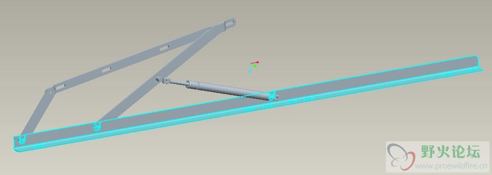

求教各位高人,像这种气动连接装置要怎么样装配起来呢?是可以活动的。
活在当下,展望未来。
385
481
 楼主| 发表于 2014-6-20 01:23 | 显示全部楼层
这是一套翻板床支撑,用来撑起床箱用的。

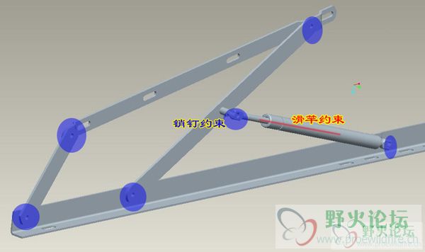

发表于 2014-6-20 02:00 | 显示全部楼层
转动部位销钉约束
气动杆滑竿约束

谢谢啊,如果这个装置要做运动仿真的话,该怎么弄才行啊。

在滑动杆约束那里添加伺服电机,类型选项采用几何,或者使用执行电动机,也能使组件动起来

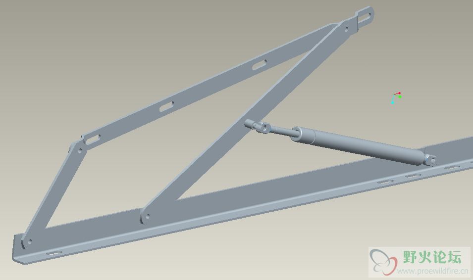

关于气动支撑装置的装配及机构仿真问题
谢谢各位高人的指点,但是主要的问题是根本装不起来,总有二个孔不好对角度。我把模型文件传了上来,希望有高人能装这个装置装配起来,机构访真一下。
顺便分享下成功经验就更好了。
请注意:将所有的文件下载后,全选,然后解压缩至一个文件夹里。
