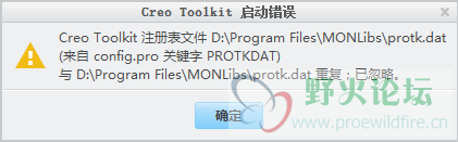

每次启动Creo2.0的时候都会出现如下界面,请教如何解决这个问题?

每次启动软件都提示pro/toolkit注册文件有问题

套用别人的配置,然后不正确选成的吧

删除CONFIG配置中的带有KEYSHOT的一行

装了标准件之后有的
