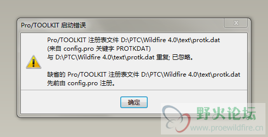

如题,每次启动软件都提示pro/toolkit注册文件有问题,proe是野火4,是之前挂KEYSHOT4.0的时候出现的问题,实际使用没有什么问题,就是每次启动都提示特烦,有没有大神帮解决一下?

删除 config.pro 里 protk 那一行
