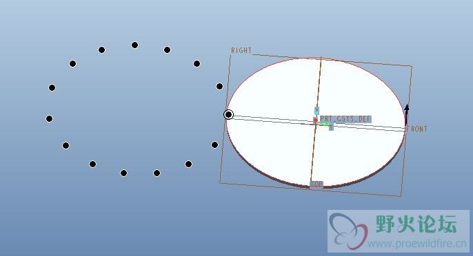

 楼主| 发表于 2014-6-15 15:18 | 显示全部楼层
额    不好意思
就是想让那个黑点沿着椭圆边分布   不知道为什么跑到椭圆另一边去了

发表于 2014-6-15 17:00 | 显示全部楼层
顺便把你的PART发上来吧
133
195
发表于 2014-6-15 21:09 | 显示全部楼层
方向反了?
125
145
 楼主| 发表于 2014-6-15 22:45 | 显示全部楼层
嗯   方向反了
弱弱的问一句   选中曲线后有个箭头   可不可以改变箭头的方向???

做反了的阵列

 楼主| 发表于 2014-6-15 22:49 | 显示全部楼层
参考了帖子http://www.proewildfire.cn/thread-44021-1-1.html
里面7楼正解  但是怎样保证阵列特征圆心在阵列曲线箭头上呢
125
145
 楼主| 发表于 2014-6-15 22:53 | 显示全部楼层
自己弄明白了一点    在绘制阵列曲线时要注意起始点  箭头方向就是可控的
好像是    求高人指点啊

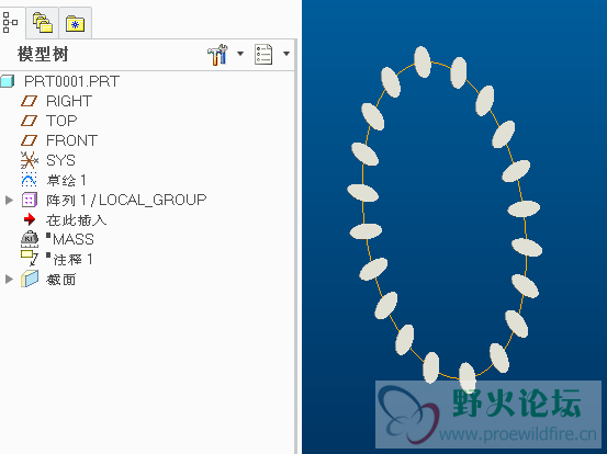

发表于 2014-6-16 10:16 | 显示全部楼层
是要这种效果么?
