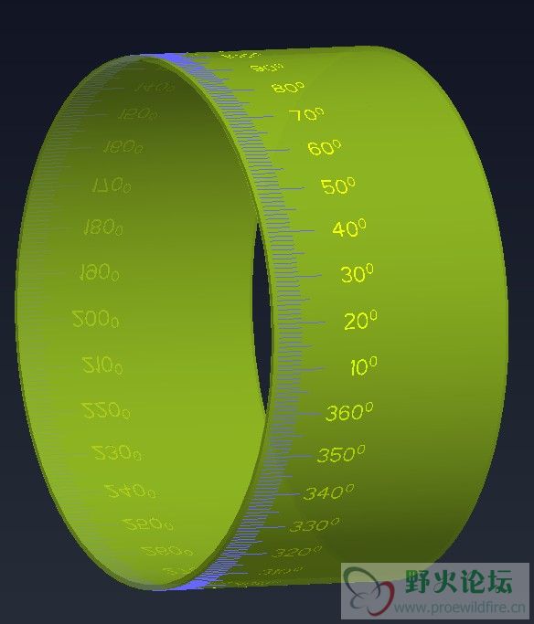

发表于 2014-6-22 12:18 | 显示全部楼层
以前没注意楼主 2楼的要求里有刻度线分三种长短
利用关系式可以很方便得到的

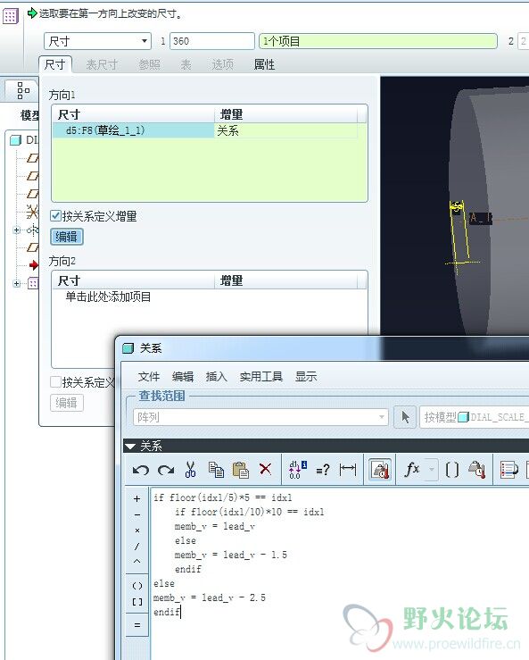

发表于 2014-7-21 14:34 | 显示全部楼层
085304229 发表于 2014-7-21 10:43
这种刻度怎么做出来的?分享以下prt!!
找了一会电脑里文件,还好找到了
其实, 长短刻度也是利用关系式, 应该不复杂的:
参考文件版本  5.0 M100    dial_scale_arry-test_01.prt.rar (144.75 KB, 下载次数: 7)

发表于 2014-7-21 15:15 | 显示全部楼层
BoYa_DIY 发表于 2014-7-21 14:34
找了一会电脑里文件,还好找到了
感谢分享!

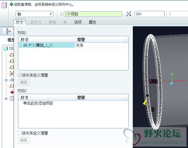

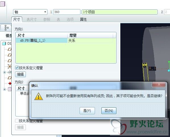

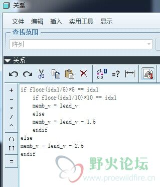

发表于 2014-7-21 15:37 | 显示全部楼层
找了一会电脑里文件,还好找到了
我的为什不能添加关系式???选中尺寸后,下面的那个关系按钮没有作用,选不上!
还想问一下,关系式上面的两个if怎么样理解,是或的关系吗

发表于 2014-7-21 15:56 | 显示全部楼层
还想问一下,关系式 ...
轴向阵列时是无法添加关系的
可以先定义尺寸阵列,把关系式添加好后,再将尺寸阵列改为轴向阵列
这个方法,在5.0时可用,在 Creo 2.0时代貌似有问题,我也没试成功过
