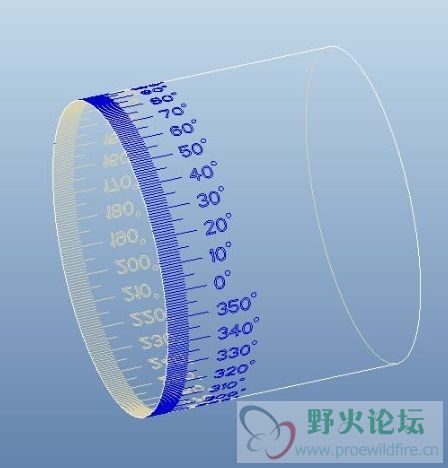

发表于 2014-6-11 20:59 | 显示全部楼层 |阅读模式
这种阵列貌似要用到关系式。
57
 楼主| 发表于 2014-6-11 21:05 | 显示全部楼层
1.要求只能用一个阵列完成。模型自定。
2.要完成360度刻度阵列,并每间格10个单位标出度数(数字和度数都要有)。
3.刻度线长度分为三种:初始刻度线长度,每间格5个单位刻度线长度,每间格10个单位刻度线长度,具体数值可以自定。
57
 楼主| 发表于 2014-6-11 21:06 | 显示全部楼层
这是我在别处贴过来的,大家看看能不能解决这个问题

发表于 2014-6-11 21:14 | 显示全部楼层
建议楼主搜索论坛 “刻度盘”阵列,解决此问题的思路一样,关系式修改一下
http://www.proewildfire.cn/thread-68337-1-1.html 刻度盘数字阵列
仔细研究一下该贴的原文件及说明
57
 楼主| 发表于 2014-6-11 21:41 | 显示全部楼层
小弟愚笨,没能领会啊

发表于 2014-6-12 13:44 | 显示全部楼层
本论坛有mod指令的用法。跟这个案例类似,可以在这里用到。
http://www.proewildfire.cn/forum ... 6&highlight=mod

 楼主| 发表于 2014-6-18 21:52 | 显示全部楼层
解决了一部分,不过要自行计算一下周长然后画出十个刻度线,投影之后和草绘形成组,然后阵列就行了
