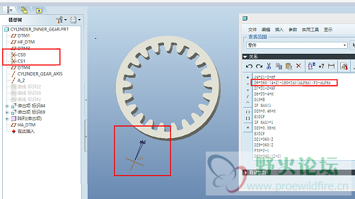

在《Pro_Mechanism+Wildfire+5.0机构_运动分析》中,有一个内齿轮模型,模型中新建了一坐标系,坐标系参照缺省坐标用关系式做了旋转动作,但是我旋转式不能用关系式,请问我问题在哪里?时候可以教教我怎么做?[attachimg]160691[/attachimg]
还有这个关系如何理解?? 360/(4*Z)+180*TAN(ALPHA)/PI-ALPHA

        其它的都权且放在一边,容后再说!
        重要的是,楼主你的内齿轮齿型錯误,这样的 “ 肥凸” 齿型是无法装配齿轮副的,是不可能实现正常运行的!
         唉, 因为在室外,不便细说,待稍后在台式电脑上再奉告吧!

发表于 2014-6-11 19:51 | 显示全部楼层
新建坐标系旋转时候先不加关系,旋转之后那个角度会有一个尺寸参数,然后在关系里添加,控制这个参数,而不是新建坐标系时候添加的关系

发表于 2014-6-11 21:45 | 显示全部楼层
proe 渐开线齿轮和花键制作视频教程
http://www.proewildfire.cn/thread-781-1-1.html
(出处: 野火论坛)
参考里面内齿的方法

若果真是二楼说的那样还是不要画成这样子好,最讨厌用proe画些毫无工程意义的零件,即便画法再牛逼,但画这种零件脱离实际就是一种欠考虑,严重点可以说根本不懂机械设计只知道用proe画图。

发表于 2014-6-12 11:53 | 显示全部楼层
无妄大师 发表于 2014-6-12 07:02
若果真是二楼说的那样还是不要画成这样子好,最讨厌用proe画些毫无工程意义的零件,即便画法再牛逼,但画这 ...
        你说的很对!
        本人在 2# 回帖中所云是言之有据的,可以 “ 承担法律责任 ” !
        “ ...... 根本不懂机械设计只知道用proe画图 ” 是令人很悲哀的!
        论坛上对于内齿轮的错误建模,以及发表相应的错误模型截图并不鲜见,对此,也曾在那些帖子之后随机于以提示,指出其属于概念缪误,...... 但是,基础理念的混沌缘于教学过程的粗糙和缺失,指望于在论坛上做一点呼唤即可 “ 拨乱返正 ” ,实在是力薄难为的劳作!
        许多人,无非是在此出 “ 炫 ” 一下自己的建模能力,懂不懂内齿轮就由他去吧。惟真正要按此类错误图纸去制作内齿轮者,在将图纸交付生产车间或插齿机的操作者之后,可能也会被站在生产一线的真正懂行者予以拒绝!
        所以,佛说 :放下!
