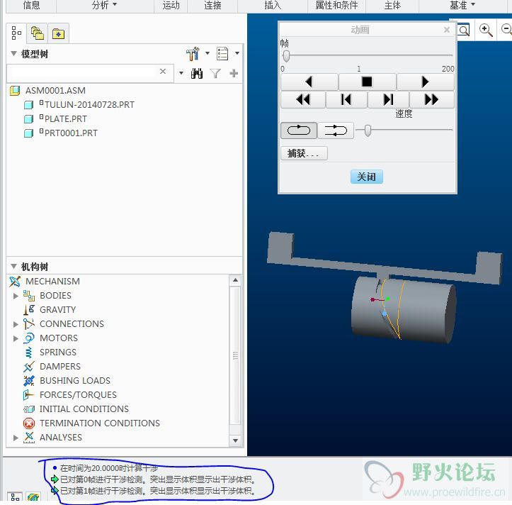

 楼主| 发表于 2014-7-29 09:39 | 显示全部楼层
领风 发表于 2014-7-29 09:33
还好,个人认为creo本身不稳定。之前一时好奇用过一段时间。后来出现问题越来越多,就不怎么用了。
这是分析出来干涉的结果
活到老,学到老。
686
911
发表于 2014-8-8 20:25 | 显示全部楼层
领风 发表于 2014-7-29 09:39
这是分析出来干涉的结果
如果按你的设计条件(曲线、圆柱直径、小滚柱的直径)我现在能做到的就是底部不发生干涉,两边是绝对会有干涉。除非更改曲线变化不太陡峭,或者增大圆柱直径,或者缩小滚柱直径方可减少或者没有干涉

 楼主| 发表于 2014-8-9 21:44 | 显示全部楼层
zjjzzg 发表于 2014-8-8 20:25
如果按你的设计条件(曲线、圆柱直径、小滚柱的直径)我现在能做到的就是底部不发生干涉,两边是绝对会有 ...
我怀疑也是曲线 的问题,所以一直在探讨是不是画曲线时要按照一定的规则,才不会有干涉。
活到老,学到老。
686
911
发表于 2014-8-9 21:51 | 显示全部楼层
这是我思考推断的:曲线太陡峭的变化太急的地方,槽内的小滚珠外侧圆壳会和旁边的槽壁接触导致干涉。所以要改圆柱直径、或者改小槽宽和滚珠直径、或者曲线变缓和。
