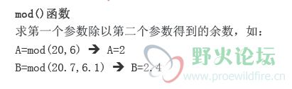

请问有谁知道mod()函数这是怎么理解? 图片中的A=2,这是怎么从mod(20,6)得来的???怎么个除法,有哪位大侠知道

楼上正解,就是求余函数

        mod()函数问题,岳危 发的一个专题帖讲述了许多例子。

proe中mod函数的应用简介
http://www.proewildfire.cn/thread-115936-1-1.html

mod(20,6)意思就是用20除以6,得商3,余数2,mod是取余运算所以整个函数的值为2
