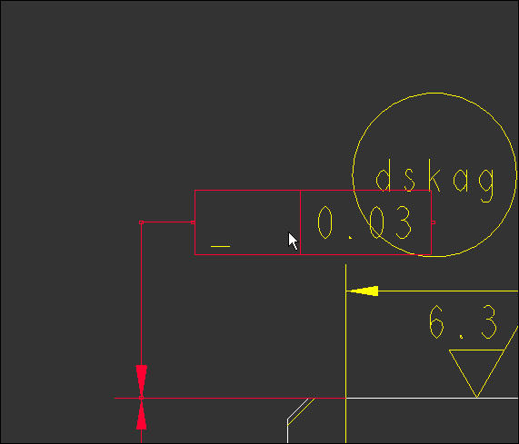

[已解决] 几何公差框格引出线如何跟尺寸线箭头对齐

 楼主| 发表于 2008-9-26 07:39 | 显示全部楼层
大哥,点红了拖动我知道,关键就是无法移动到左侧啊.看一下我的方法有没错

发表于 2008-9-26 08:04 | 显示全部楼层
从最右边那个中点拖

发表于 2008-9-26 20:23 | 显示全部楼层
不是说了么?注意那些小红点,不是白给的
我不是版主,只是一个学习者。
多看贴、多思考、多尝试、多实践,问题的答案就在自己手中……

 楼主| 发表于 2008-9-27 09:16 | 显示全部楼层
我靠,不是变成个十字箭头的移动就可以了吗,还这么麻烦,搞这么多个锚点,真是服了.太不人性化了,我实在想不出如果用十字箭头来移动到任何位置为何不可呢?
