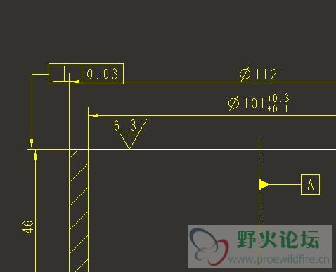

如图,怎么让引出线跟尺寸线箭头对齐呢?

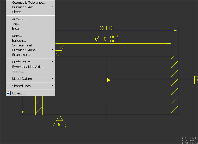

发表于 2008-9-25 08:34 | 显示全部楼层
看图片,在选择放置位置时注意一下就行了

 楼主| 发表于 2008-9-25 11:13 | 显示全部楼层
大哥,选不了箭头啊,选择提示
Select edges, dimension witness lines, datum points, axis lines, curves or vertices.

 楼主| 发表于 2008-9-25 11:17 | 显示全部楼层
在这个图中几何公差的引出线箭头本来是不应该与尺寸线的箭头对齐的,但我想就这个图看一下怎样对齐呢,应该如果对轴线的话就应该对齐的

发表于 2008-9-25 13:58 | 显示全部楼层
我也有过这经历
你开始的时候点放置的地方的时候尽量要和那个对齐标注对齐
就象2楼所说

 楼主| 发表于 2008-9-25 14:10 | 显示全部楼层
我有选择公差基准啊,图中的A

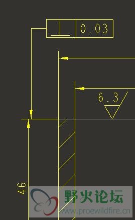

 楼主| 发表于 2008-9-25 14:17 | 显示全部楼层
刚刚试试了一下,虽然没选中箭头,选上了尺寸界线,但是点选时靠近箭头,果然对齐了,请问这是什么道理啊,也能叫捕捉吧?

 楼主| 发表于 2008-9-25 15:08 | 显示全部楼层
还有一个问题,就是那个框格好像只能放在引出线的右侧,不能移动到左侧啊

发表于 2008-9-25 19:34 | 显示全部楼层
把形位公差点红,注意看有锚点
移动一下就可以了,要左要右,要长要短,悉从尊便
