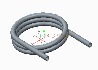

[已解决] 弹簧画法求助----------》》》高手请进

 楼主| 发表于 2014-6-5 12:47 | 显示全部楼层
sdgdjgb 发表于 2014-6-5 12:37
希望理解。
将螺距值。。直接输入66/2.5.。。即可。不需要算出。。。。其余的。。。你懂得。
creo2.0 也没问题我能打开。
48
64

发表于 2014-6-5 13:12 | 显示全部楼层
这么简单画出来是不对的,LZ给的图伸出来的两端是平行的,这么直接出来不平行,还需要过度一下

 楼主| 发表于 2014-6-5 13:31 | 显示全部楼层
能否上个图,学习下。

发表于 2014-6-5 16:11 | 显示全部楼层
仅供参考。。。
beibaokee 发表于 2014-6-5 12:48
creo2.0 也没问题我能打开。
野火0605.prt.zip (25.94 KB, 下载次数: 9)
发表于 2014-6-5 19:14 | 显示全部楼层
螺距66/2.5 ,螺旋轨迹长度 66.  截面直径25.4,  螺旋扫描出来后,拉伸两端
