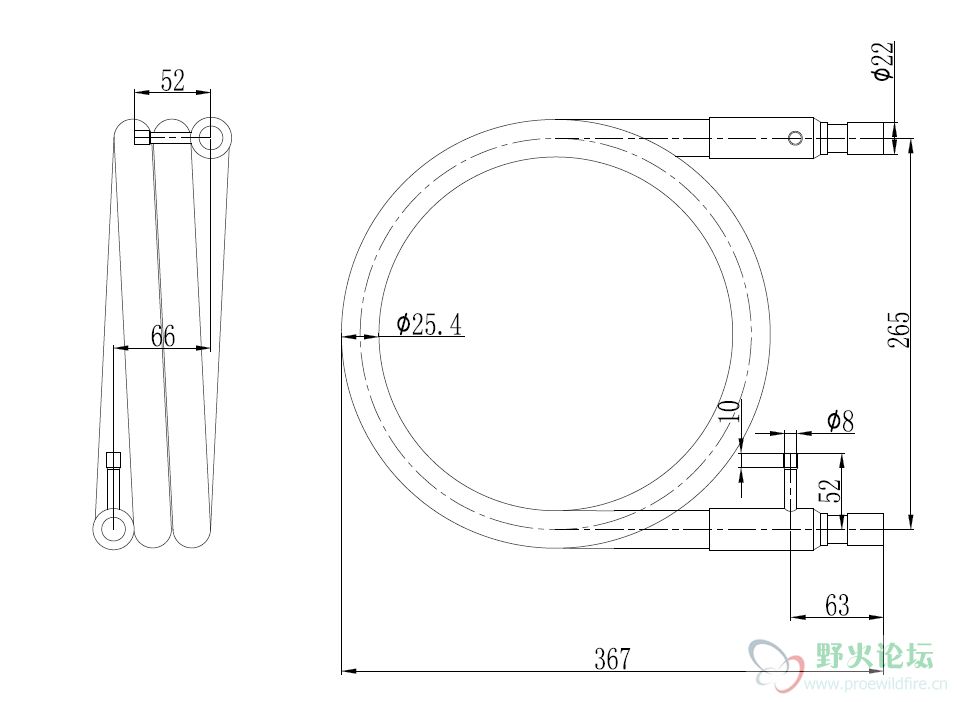

要求模型的版本尽量不要高于pro5.0,另螺距按26画,中心直径265,其它尺寸可以忽略。我是想知道,怎么才能像图上那样让起点和终点平行朝同一个方向

希望理解。 将螺距值。。直接输入66/2.5.。。即可。不需要算出。。。。其余的。。。你懂得。

将《l螺距》设为 66/2.5 即可。恰好就在截面上。我的电脑最低就是creo2.0m100版本....
希望理解。

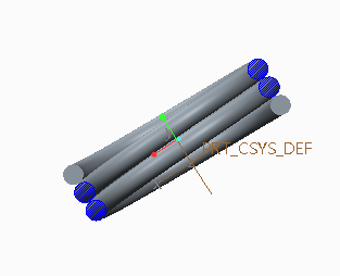

网上去搜索,弹簧的画法.好像是螺旋扫描就可以搞定!`..

螺距是66/2.5

085304229 发表于 2014-6-5 11:49
你的那个66尺寸有问题!应该是65,螺距是52/2=26,按照图纸意思是2.5圈就是2.5*26=65!
螺距按26画,最主要是能让起点和终点朝同一方向。
螺旋扫描我试过了,我不能实现,起点和终点朝同一方向,就是这问题我画不出来。
