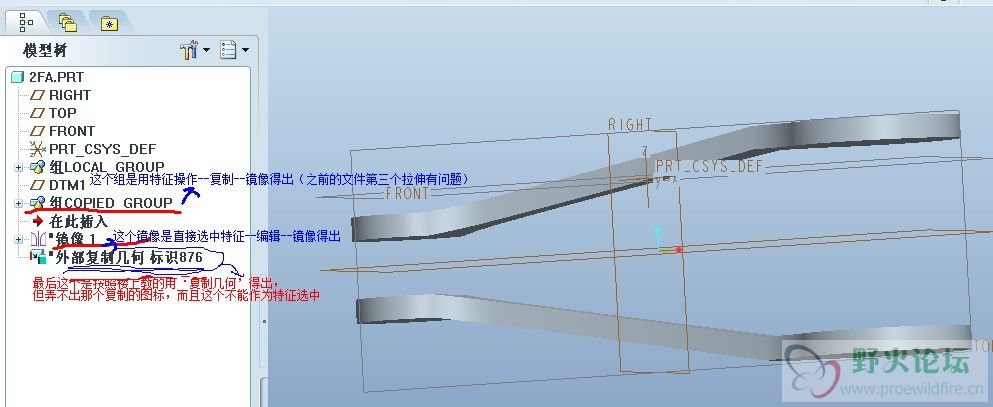

[已解决] proe5.0特征操作镜像后只有一个零件,原零件不在

发表于 2014-6-3 13:48 | 显示全部楼层
从你的建模特征中可以看出,根本原因是你的最后一步拉伸特征是剪切了范围以外所有的实体,所以才会留下一个,另一个消失的情况。你这个组镜像是镜像特征的,不是实体
 楼主| 发表于 2014-6-3 21:08 | 显示全部楼层
xiaoyou520 发表于 2014-6-3 13:48
从你的建模特征中可以看出,根本原因是你的最后一步拉伸特征是剪切了范围以外所有的实体,所以才会留下一个 ...
你说的对,被你找到问题根源了..原来是自己第三个拉伸出问题了

发表于 2014-6-4 12:26 | 显示全部楼层
你把你新做的这个源文件给我看看,我看不懂你说的什么外部复制几何
 楼主| 发表于 2014-6-4 23:56 | 显示全部楼层
1-2是源文件,另外那个是复制几何引用的,到现在没弄懂,做完那步应该怎么复制一个到对面去
(现在的情况是显示‘外部复制标识’与原件重叠一起,没达到原来的效果弄一个兑成过去,至于下面那个组是用特称操作--复制--镜像得,不用管它)
至于复制几何,我了解到的是有2种情况,一种是直接使用(编辑--共享数据--复制几何--引用外部源件)另一种是(先做个发布几何,再用复制几何,说这样方便后期修改)不知道怎么弄出你呢个‘复制’的特征出来
prt0000外部引用.prt.rar
94.96 KB, 下载次数: 3
源件1.part1.rar
97.66 KB, 下载次数: 2
源件2t.part2.rar
64.42 KB, 下载次数: 0
56
发表于 2014-6-8 10:51 | 显示全部楼层
我那个就是复制曲面之后,在隐藏原始几何镜像曲面,最后实体化
