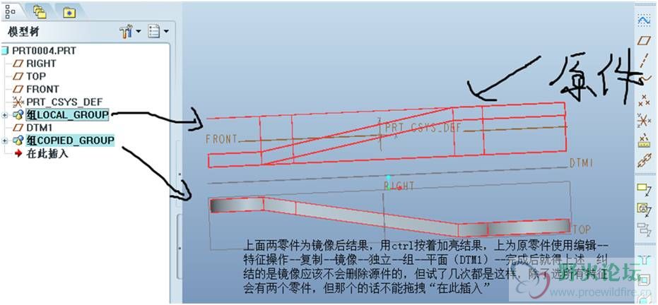

问题就在图二里面,难道是我的镜像方法有问题还是软件的问题(昨晚还可以用的,就是特征操作--复制--镜像--然后按提示,但现在情况是镜像后不保留原零件)

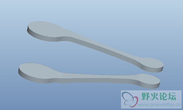

查看完整内容
已经解决了,你自己看看吧
56
发表于 2014-5-31 15:12 | 显示全部楼层
已经解决了,你自己看看吧

嗯嗯,我怕没人看帖子,所以就弄个悬赏,最低10金币,一点没反应提示扣取9金币,再点(以为卡住)结果再扣..
我想申明并非恶意重复发帖
这个无所谓啦,再次求高手解释下那个关于复制--镜像的情况,
刚才试做其他的都没事(用简单的螺旋扫描+拉伸组合,再镜像不会出现那个镜像后源件消失)

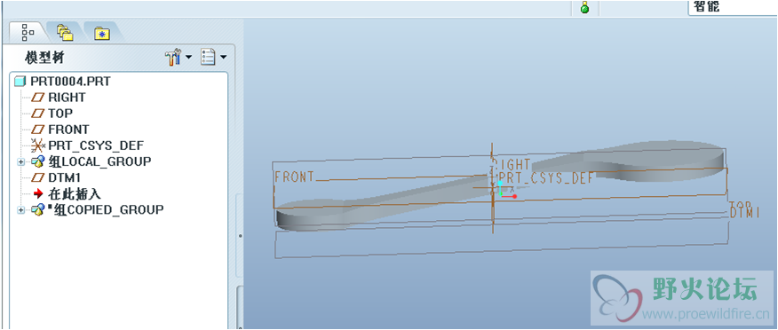

发表于 2014-5-31 22:23 | 显示全部楼层
您可以用复制实体面组,再用面组镜像
64
发表于 2014-5-31 22:26 | 显示全部楼层
一般用曲面复制可能更好一点了,还有您如果一定想用特征的话,您还可以把您第一个组做成udf,再用udf导入也可以的,当然参照的方向自己可以根据情况定了
64
发表于 2014-5-31 22:27 | 显示全部楼层
用UDF更好控制

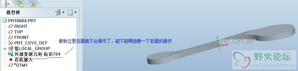

 楼主| 发表于 2014-6-3 09:26 | 显示全部楼层
Jerfeng 发表于 2014-6-1 09:48
已经解决了,你自己看看吧
嗯嗯,下载看了,是复制几何的用法(可惜自己不懂)正在找相关的介绍,是不是复制几何要有个外部的零件供正在使用的插入借用,百度看了有的说借用坐标,我只能做到那步,后面就不会了,能否再指点下后面
估计我这个问题是那种复制几何的问题
